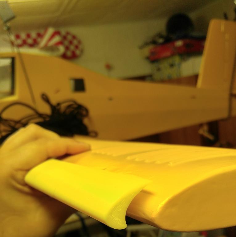

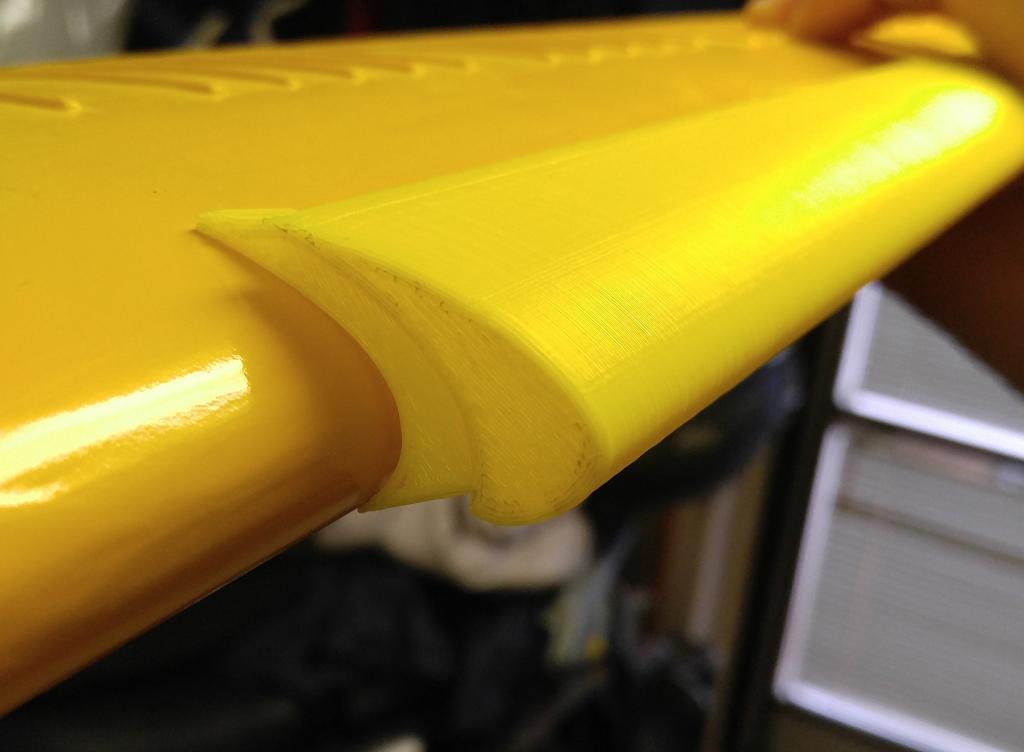

Ahoj tak jsem po úporném kreslení konečně dokončil sloty na čmelaka 2,2m a vytiskl zatím levý.
Zítra pošlu fotky slepeného a na křídle. Slot váží cca 95g.
Odesláno z mého LG-H960 a podpis odstraním

moc těžký, vykuchej to a tiskni na jednu vrstvu a dovnitř stačí jedno žebírko ...

Já to blbě zvážil :-D. Má to 48g je to duté tisknuté na 3 perimetry vrstva 0,3mm. Délka slepeného kusu je 405mm.

otompotom píše:... je to duté tisknuté na 3 perimetry vrstva 0,3mm....
je pro to nějaký rozumný důvod? Jako pancíř bych to chápal, ale u slotu který není namáhaný? Letadla se tisknou nosné plochy na perimetr 1 ..... a vhodnou výplní to musí býty samo dostatečně pevné i stím jedním perimetrem.

No tak dobře zkusím 1 perimetr. A já z toho měl takovou radost. :D

otompotom píše:No tak dobře zkusím 1 perimetr. A já z toho měl takovou radost. :D
Ta váha není vysoká . A 3 perimetry je dost , ale když uděláš jeden s výplní , váhově si moc nepomůžeš , ale budeš to mít méně pevné . Pokud ti to vyhovuje , nic bych s tím už nedělal . 1 perimetr je hrozná hrachovina - ve spoji téměř nedrží . Musí se navyšovat teplota a objem materiálu . Máš to na velký letadlo a možná drobná úspora váhy pro tebe nic neznamená .
Kdybys tisknul celý letadlo a řešil pevnost konstrukce a váhu , tak je to něco jiného .

No já se právě bál, že to bude až moc tenký. Letadla od 3D lab už jsem tisknul, takže vím jak to vypadá. Ale je pravda, že dva perimetry by mohly bohatě stačit i bez výplně.
Když tím nedejbože někde křísnu tak jeden perimetr to nevydrží.
Zkusím.

Nevím jaký má orginální slot povrch, osobně bych to tiskl jedním prerimetrem a vytvořil uvitř žebra nebo vhodnou výplň. Pokud to vytiskneš z ABS ideálně bílého/béžového, nebo v barvě modelu. Pak to není problem přebrousit, přetmelit a stříknout barvou co dobře kryje, například na palstikové modely. Podmínkou je, ale tam mít ty žebra nebo výplň, jinak by to nešlo brousit. Výsledkem je dostatečně pevný výtisk a pohledově neroznatelné od klasicé konstrukce. Váhově to pak proti PLA v popsané úpravě dokonce vychází o nějakej gram lehčí a drží to a neloupe se a nevadí tomu slunce/teplo :)
Kolega dudaj má u jednoho perimetru pravdu, že se musí navyšovat teplota, ale to nevidím jako problém, to je technologie. Zvýšením teploty může vznikat horší povrch, ale pevností se to vrátí zpět.
Ale zásadně nesouhlasím že 1 perimetr je hrachovina a že to ve spoji nedrží. Pokud myslel spoj dílů které k sobě pak lepí, není problém udělat okolo spoje více perimetrů a lepený spoj bohužel jak u ABS tak u PLA bude vždy méně pevný. Pokud myslí, že se rozpadají spoje výtisku mezi vrstvami, pak má nevhoný materiál nebo nezvládl tisk. V případě plnění více materiálem u jednoho perimetru taky nesouhlasím, spíše je tomu naopak, spíše záleží jak kdo má provedenou kalibraci extruderu
No a pokud s tím třískneš, tak bude slot deformační zóna co ti zachrání náběžku a vytiskneš obratem novou :)

ne myslel jsem opravdu ve sváru . Dělám kvůli váze 0,3 mm šíři perimetru 0,2 tryskou a 1,15 navýšení toku a ABS při teplotě 265 °C
a roztrhnu to . Při neopatrném zacházení i promáčknu ve spoji . Oprava je samozřejmě snadná vteřiňákem a pevnostní místa přetáhnu rovingem s řídkým vteřiňákem. Ale stejně . Pevnost dvou perimetrů je daleko vyšší . Jinak povrchově upravovat se dá cokoli. PE-G, ABS, i PLA .Jenom PLA je lepší brousit na mokro . Brousím oscilační bruskou, aby to šlo rychleji . ABS se brousí o mnoho lépe .
