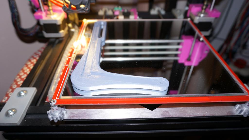

arachna
Příspěvky: 324
Bydliště: Chebsko
Re: reprap 3D tiskárny v modelařině - III
#473 Příspěvek od arachna »
...i obycejny ABS se da v pohode tisknout i na "holy" sklo bez lepidel pasek, laku atd... Nezveda se, nekrouti a plochy sou pak leskly jak to sklo ...
Takze nic nevyhazuj a treba to zkus 8) :lol:

...vysledek
Příspěvky: 6090
#475 Příspěvek od tomashr »
Na ABS ve spojení se sklem je celkem jistota ABS juice, prostě funguje a ještě je výsledkem zrcadlově lesklý povrch, což u jiných variant reálné není.

Tak to vypadá že jsem utrpěl úspěch.
250°C tryska, 100°C deska (víc to nevyhřeje :? ), papírová maskovačka.
arachna
Příspěvky: 324
Bydliště: Chebsko
#478 Příspěvek od arachna »
...strc pod bed kus korku (ja tam mam podlahovou dlazdici 10mm) a 120°C to udela do 5 minut.
Juice nepouzivam uz vubec - smrad prisernej, pracnost taky a vysledek horsi jak z cistyho zdcadla.
Vetsinu tisknu (z lenosti) na BuilTak a co nedrzi na nem a nepotrebuje byt lesky jak psi kulky jedu na Koresku. Ta je jeste temer bez smradu a z ni to fakt musis bud rychle zchladit a odskoci to samo a nebo URVAT 8) :lol:
