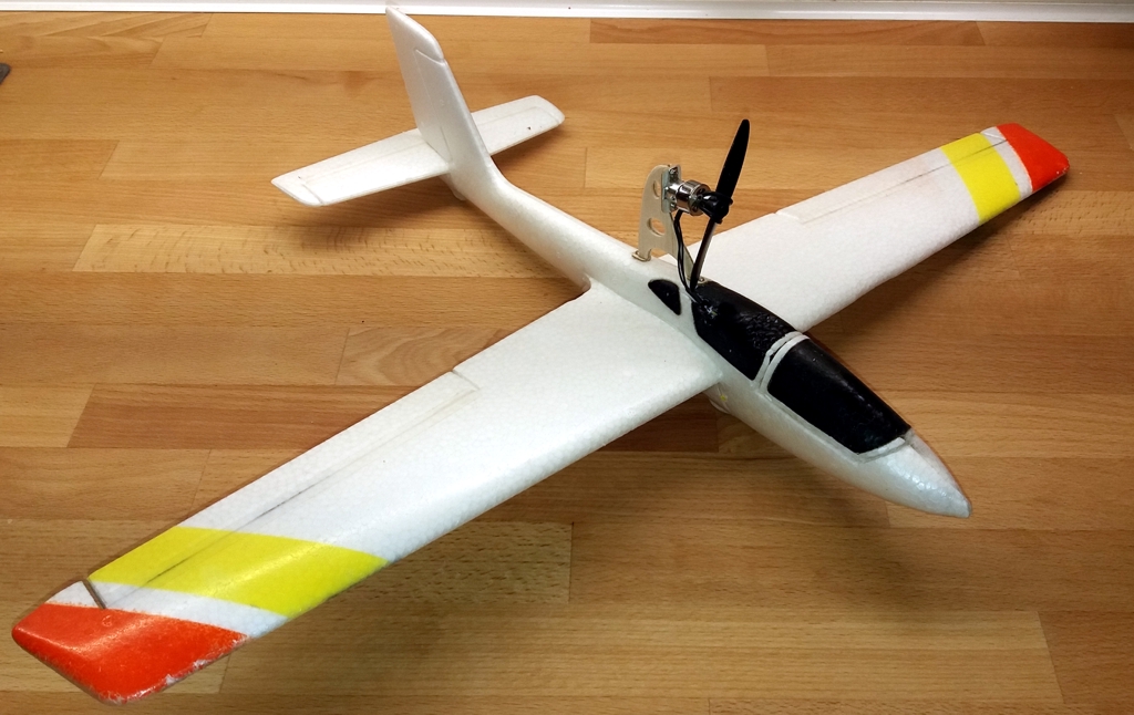

Dokončil jsem motorizaci pidifoxe:
Motor Tgy 5g kV2000, vrtulka 3/3, regl Plush 6A, aku Tgy 300mAh. Přijímač Gr-12SC HoTT, serva TGY-D1290P.
Letová hmotnost pěkných 80g.

Jyrry super pěkná čistá práce
, prosím tě jakou tam vrtulku, baterku a jak vyšlo těžiště tobě? Díky.
Re: Malý větroň cca 600-700mm s křidélky z EPP
Těžiště to někde má, co s ním to až zítra v hale při létání (podepřeno na prstech to vidím optimisticky). Kdyby to bylo těžké na kedlubnu, můžu pylon otočit motorem dozadu, je jen přišroubovaný dvěma pidivrutíky.
Ostatní tam je popsané...
edit: doplnil jsem odkazy

JIRIKU TO JE PARADA.Ten pylonik je skvely. U takoveho modeliku se nehraje na aerodynamickou cistotu.Fakt bezva reseni, ja bych sice vyosil moturek jeste o 5_7 stupnu nahoru aby mi to tak moc nefokalo na ocasky a netahlo me to az tak moc do predu a vyskovka by byla vice v klidu , ale to by uz byl skoro vrtulnik ze jo.

Asi tak?HONZIK 22 píše:... ja bych sice vyosil moturek jeste o 5_7 stupnu nahoru ...
