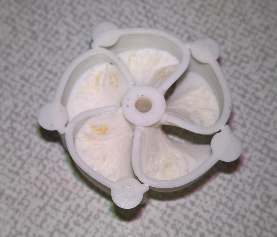

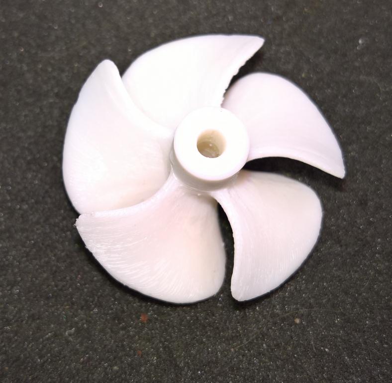

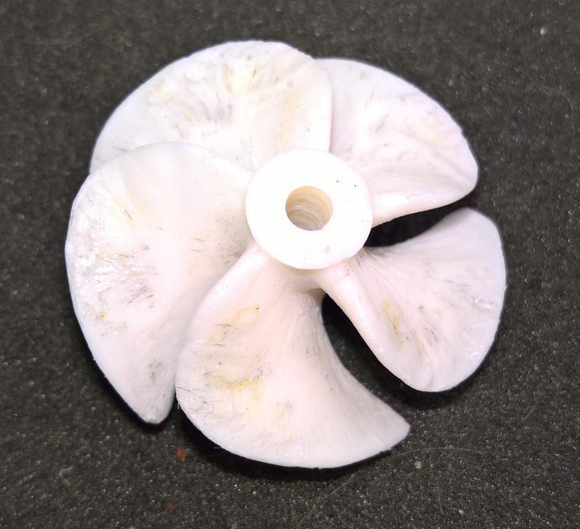

Proč? Protože můžu :-) . Pohyblivé a namáhané části jako hřídele a uložení jsou samozřejmě z nerez oceli, resp. mosazných trubiček. Úplně vše (ještě) vytisknout nejde...
Baví mě si ten šroub nakreslit a když se dá i vytisknout, proč ne? Bude mít takový tvar jak si ho nakreslím, v tomhle případě podle dostupných fotek, včetně zkroucení - když to nebude vyhovovat, jednoduše tu transformaci změním s jinými úhly a vytisknu šroub jiný. Raboesh je má všechny standardizované, nejspíš mají všechny stejné stoupání, atd. Možná by i vyhovoval, ale vlastní výroba taky splní svůj účel. Každé má své výhody a nevýhody, u tisku je nutnost to pak dobrušovat a plast taky moc nevydrží - při najetí na nějakou silnější větvičku asi vyhraje ta větvička. Pak si holt vytisknu šroub další.
Jo a moc díky za tu fotku šroubu, tu jsem při hledání minul :-).
Jinak jeden šroub je vytištěný a velmi nahrubo obroušený, ještě si s tím trošku pohraju. Zajímavé je, že na tomhle katamáránu jsou oba šrouby levé.
Už taky myslím trošku na motory, podle měřítka by měl mít šroub asi 2500 ot./min. - existuje nějaký motor, který by měl tohle přibližně při 6V? Do větších lodí jsem kdysi používal Graupner 720BB Torque (už se nedá prakticky sehnat), ten měl max. 4000 ot./min. tuším při 12V. V 15kg. kontejnerovce to bohatě stačilo i na 6V. Na tohle by ale stejně byl zbytečně moc velký a těžký.

jsyrovat píše:Každé má své výhody a nevýhody, u tisku je nutnost to pak dobrušovat a plast taky moc nevydrží - při najetí na nějakou silnější větvičku asi vyhraje ta větvička. Pak si holt vytisknu šroub další.
Taky používám tištěné šrouby (cca 35-40 mm průměr) a pevnost mně naprosto překvapila – zkusil jsem jeden "nepovedený" rozlámat a mám smůlu – i při použití "vší síly" mu lopatku nejenže neulomím, ale ani nenalomím, neohnu – nic. Jediný výsledek jsou rudé prsty na rukou a bolest v nich. Tištěno to mám z PLA (původem z nějakého odpadu z výroby, vlastně jsem z odpadu vytiskl loď celou) a uvnitř šroubů mám zatištěné mosazné matky, aby se daly krásně dotáhnout na hřídel. O výhodách tištěných šroubů nemá smysl debatovat, lze hodně laborovat s parametry, dělat šrouby se symetrickým tahem, ideálními rozměry atp. Já si na šroub vytvořil parametrický generátor kde jen zadám co chci a šroub se vygeneruje (ale je to jen pro Maxon Cinema 4D, bohužel). Jasně, tištěný šroub nebude mít nikdy "lesklý mosazný vzhled"...

S těmi šrouby a obecně s povrchem to je dost alchymie. Listy šroubů závodních lodí se leští do vysokého lesku ( jak u modelů, tak i u skutečných lodí ). Naopak třeba trupy veslic na olympiádě se přebrušovali do matna - posádky vyfasovali před jízdami archy smirkových papírů zrnitosti 400 a v rámci tréninku trup brousili o 106.
O tom broušení tisknutých šroubů mám své pochybnosti - jednak se przní tvar profilu ( většinou ) a taky si nedokážu představit, jak se brousí všude stejně, aby byly lopatky stejně obroušené - vyvážené.
Dnes se mi dostaly do rukou nějaké "výtisky" na auta 1:10 a byl jsem velice mile překvapený, že některé tiskárny dokážou tisknout s velice jemným povrchem - zatím jsem zde nic podobného kvalitního neviděl a zřejmě jde o nějakou super tiskárnu, s jejíž kvalitou bych byl už celkem spokojený.
Takže je to spš otázka času, kdy vývoj půjde natolik dopředu, že i ty tisknuté věci budou vypadat ( skoro ) jak odstříknuté ( vylisované ) věci.

Tvar profilu se neprzní, resp. bude přesně takový jaký si zadáš – narozdíl od třeba toho Raboesche, kde je pevně daný. A co se týká kvality povrchu, tak při vrstvě 0,05 mm (kterou běžná "Průša" tiskárna v pohodě umí) už vrstvy splynou. Pokud tiskneš z ABS tak brousit nemusíš nic, stačí jen šroub na okamžik ponořit do acetonu a vrstvy se zcela slijí do lesklého hladkého povrchu, ale to přece všichni myslím víte a znáte:
Boříku mám pocit, že se tady teoreticky "od klávesnice" neustále vymýšlí "proč to určitě nejde", místo aby byla taková ta přirozená radost "že to jde i takto (a mnohdy i lépe)" :wink: A to mi připomíná, že ti musím už dovézt ty vytištěné pacičky na jeřáby, které _nejsou_ tištěné vrstvou 0,05 a _nejsou_ vyhlazené v acetonu, ale víš jak – darovanému koni... :D
