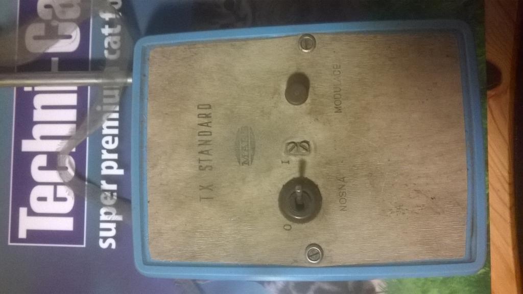

#178 Příspěvek od lubostom »
prima napad,postavíme lodičku :D :D :D
jinak dneska jsem dostal svůj dětský sen
guchar
Příspěvky: 8243
Re: Vysílač FlySky FS-i6(X) 2.4G 6CH
#179 Příspěvek od guchar »
Jen BTW, jinak tohle moje re: patří jinam. S RX a Tx (podobný "pajšl) jako MARS jsem začínal.
I jednodušší. Relé, el.mag. vybavovač nebo motor spínal usměrněný a zesílený šum (bez nosné)
zpětnovazebního(superreakčního/superregeračního) přijímače.Ovladač klidová poloha nosná šum=0
(El. RX 1912 E. H. Armstrong) Abych nemusel "přímo" vyťukávat TX multivibrátor s řízenou střídou.
