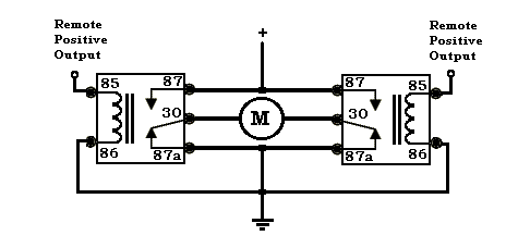

Potřebuješ 4 kanály (1. dopredu, 2. dozadu, 3. zatacej doleva, 4. zatacej doprava).. Tomu odpovídá i počet relé na DPS..
Jinak na té desce bude dvakrát viz. obrázek (dvě relé pro motor zatáčení doleva/doprava a dvě relé pro motor pohonu vpřed/vzad), jednotlivé výstupy z přijímače připojíš na cívky relé buď proti zemi nebo proti plusu podle toho jak jsou provedené výstupy z přijímače:
EDIT: koukám, že ty relé jsou na 26V, na té původní DPS musejí bít ještě spínací tranzistory.. Takže výstupy z přijímače přijdou na báze jednotlivých spínacích tranzistorů pro dané relé..

- revers.png (6.79 KiB) Zobrazeno 1462 x

Pokud koupíš tu RC sadu z ebay (https://www.ebay.com/itm/DIY-27MHZ-4CH- ... Sw~4tadWdT) tak jsem ti nakreslil schéma podle kterého když to zapojíš bude to šlapat.. Jen je otázkou jestli 3.3V sepne 5V relé... Jinak si myslím že vše na té původní desce už bude, určitě i stabilizátor, tam to chce změřit napětí a popřípadě ho vyměnit za jiný 3-4.5V..
Jak funguje reverzace motoru v provedení jaké tam je se podívej zde:
[youtube]http://www.youtube.com/watch?v=UU-E05wBq4E[/youtube]
