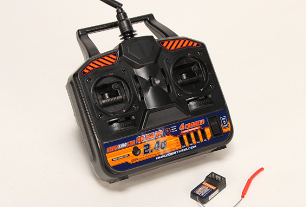

Do lodi ti bohatě stačí vysílač z HK za cenu toho DIY modulu a přijímače máš za 300Kč
https://hobbyking.com/en_us/hobby-king- ... ode-1.html
https://hobbyking.com/en_us/hobby-king- ... ch-v2.html
