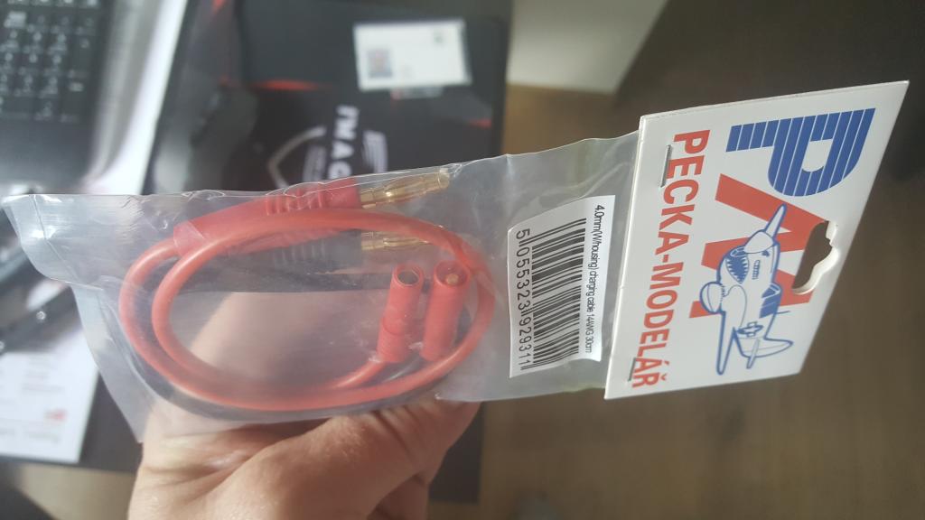

Ještě se zeptám, objednal jsem si nový nabíjecí silový kabel HXT 4 mm a má prohozené piny, respektive všechny baterky co mám mají ve velké dutince trubičku a v malé toho samce. U Pelikána jsem objednal a když mi to přišlo, vypadá takhle. Je to nějaký vadný kus nebo se dělají i obráceně? Všude jsem je viděl tak to potřebuju já a né takhle

U koho jsi baterky s HXT 4 mm pořizoval, plus červená = kolík mínus černá = dutinka ?
Prohození Male - Female (kolík - dutinka) pinů bývá někdy dáno určením pro nějaký konkrétní RC model.

Ten na tvém obrázku je asi urče do nabíječek s výstupním konektorem HXT 4 mm - přechod na banánky.

Máš to OK. Na baterke to má byť takto:

Až na to, že ty konektory v těch dutinkách můžou bejt buď: tlustý - dutinka, slabý - kolík, nebo tlustý - kolík, slabý - dutinka.
Na nabíjčce i baterce je to takto: tlustý -dutinka, slabý - kolík. Nabílečka - červený drát, slabý- kolík, černý drát, tlustý- dutinka. Baterka- červený drát, tlustý - dutinka, černý drát, slabý - kolík.
Pozor na to. Párkrát jsem konektory zničil( nejde to rozdělat), když jsem spěchal.
