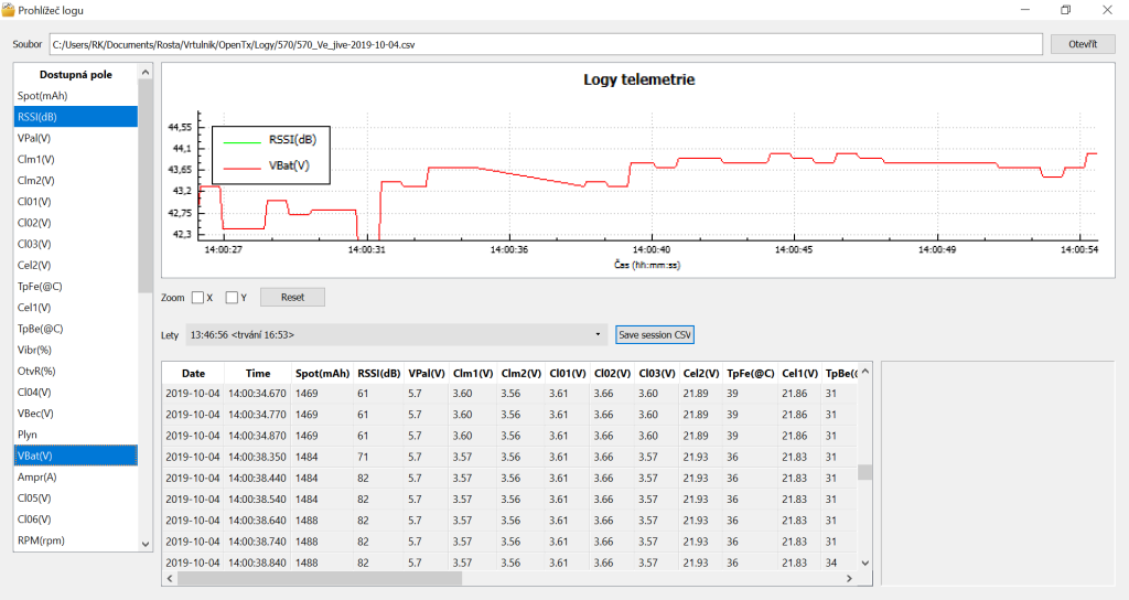

chci se zeptat, jak moc věřit logům telemetrie? Včera jsem měl jakoby výpadek, nevím přesně co všechno, tak jsem doufal, že to vyčtu z logu. Tak hledám a tam nic. Tak jsem kouknul do logu s Jlogu, který mi krmí telemetrii a ejhle 0,4sekundy šel do reglu signál, který moje vysílačka v tomto nastavení neumí poslat. Tak proč to není v logu rádia. A jak jsem hledal, tak jsem našel, že 4sekundy se logy vůbec neukládaly.
Na fotkách je vidět jak si to graf klidně domyslí, výrazně jiná křivka v čase 14:00:36 než všude jinde. A další obrázek rozdíl v časech na druhém a třetím řádku.
Máte někdo zkušenost?
Kdyby někdo chtěl, pošlu logy i z rádia i z Jlog.

Já mám dost podobnou zkušenost. Výpadky za letu jsem měl několikrát. Pokaždé jiné letadlo, jiný přijímač, jiná konfigurace. Výpadek se projevoval tím, že křidýlka (někdy výškovka) přejela do koncových poloh a po chvíli se vrátila zpět. Celé to trvalo do 1s. Na logu (logoval jsem naschvál po 0,1s se vůbec nic neprojevilo). Ovšem výpadku v čase jsem si nevšimnul. Konzultoval jsem to s autorizovaným dovozcem, ale žádného řešení jsme se nedobrali.
Několik výpadků bylo bez následků, ale poslední skončil havárií. Dál jsem neměl nervy čekat, kdy to do mě zase kopne a vyřešil jsem to tak, že Taranis používám jen do dronů a gumoletů. Na pořádný letadla jsem pořídil Futabu.
