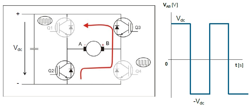

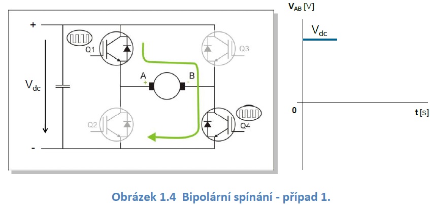

Obrázky 1.4 a 1.5 zobrazují reverzaci stejnosměrného motoru. Zatímco obrázek 1.4 je celkem správně:
tak obrázek 1.5 jest poměrně zmatečný. Červená čára má snad ukazovat směr elektronů?
O smyslu grafů napravo od schémat lze asi dlouze polemizovat, ale bez vysvětlení to vůbec není jasné. Avšak vysvětlení v textu není!

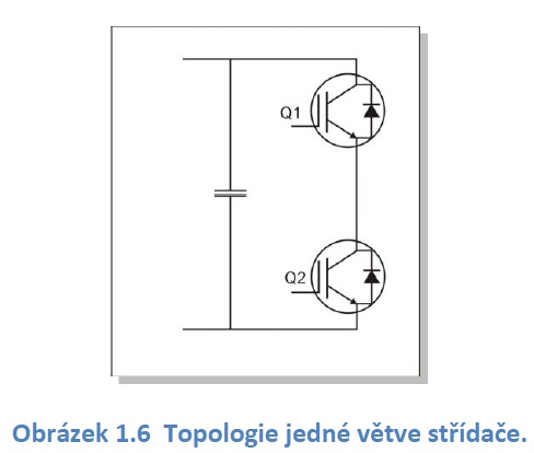

Rovněž kapitoly o Nezávislém vs. komplementárním řízení (1.2 , 1.21 a 1.2.2) mohou laikovi lehce zamotat hlavu, jelikož je předloženo schéma:
a k tomu je takovéhle vysvětlení funkce:
V případě nezávislého spínání je vždy jeden z tranzistorů sepnut po celou
periodu spínací periodu a druhý je řízen PWM signálem tak, aby bylo dosaženo
potřebné střední hodnoty napětí na svorkách motoru.
1. Q2-on po celou dobu periody, Q1-on/off v závislosti na střední hodnotě
napětí na motoru, viz. Obrázek 1.7.
2. Q1-on po celou dobu periody, Q2-on/off v závislosti na střední hodnotě
napětí na motoru, viz. Obrázek 1.8.
Obrázek 1.7 a 1.8 je v podstatě tentýž jako obrázek 1.6, akorát je snaha o zvýraznění, který z tranzistorů je kdy otevřen. Inu, já z toho moc chytrý nejsem.
Ale možná je to mým věkem :? .
