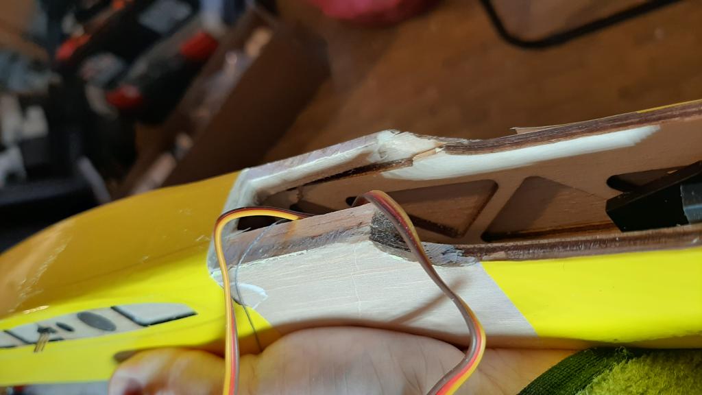

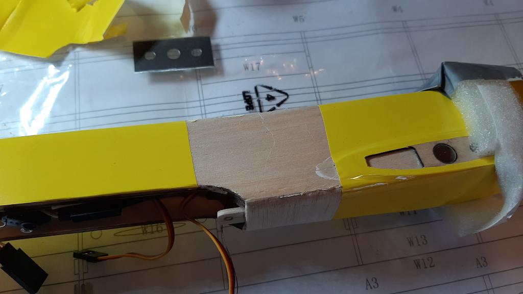

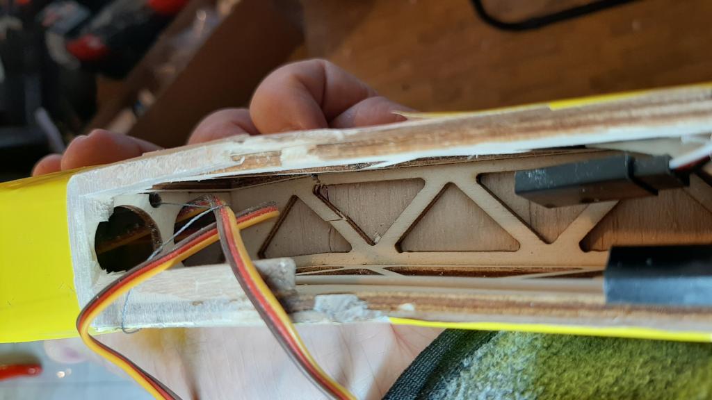

Včera bol zálet Kiwiho... Hádzal som ho z ruky, pri 3.hode pri bočnom vetre ho trochu hodilo do boku pri pristávaní. Náraz bol síce trochu tvrdší ale určite nie tak tvrdý ako sa bežne pristáva na súťažiach... Radšej som ho už nehádzal a dobre som spravil - viď priložené foto.
Zatiaľ to vyzerá že preglejky na bočniciach tesne pred centroplánom praskly a tým pádom aj samotné bočnice. Asi by bolo vhodné túto časť trupu trochu viac vystužiť (použiť v danom mieste plnú preglejku miesto odľahčenej ? - námet na zlepšenie... ?). Po otvorení sa ukázalo že praskli spodná výstuha a výstuha ľavej bočnice tesne pred priečkou.
Idem to zvnútra olaminovať tenkou tkaninou... Dúfam že to bude postačujúce.
Inak Kiwi lieta perfektne. Ťažisko sedí podľa plánu a "nosí" aj keď nemá termiku ;) :) Tome, perfektná stavebnica.
Výztuha ľavej bočnice zlomená hore tesne pred priečkou a dole trochu viac vpredu

destelant píše:...preglejky na bočniciach tesne pred centroplánom praskly a tým pádom aj samotné bočnice. Asi by bolo vhodné túto časť trupu trochu viac vystužiť (použiť v danom mieste plnú preglejku miesto odľahčenej ? - námet na zlepšenie... ?).
Jde to trup verze light, nebo standard?

#743 Příspěvek od destelant »
V čase keď som to kupoval ešte neboli rozdelené na light a štandard. Vahovo mi to ale skorej pripadá ako light.

#744 Příspěvek od TomHlavinka »
Tak to musela být rána jako z děla, nebo nějak nešikovně z boku šikmo, přistání smykem atd!
Jediný kdo zlomil trup tak kolega na soutěži v HavlBrodě chytil uchem při startu o časoměřiče, model půl otočkou zapíchl do země a gumicuk vláčel model kus po zemi. Byl to docela rachot a sám jsem se divil, že tomu až tak moc nebylo!! Ať standart nebo light, překližkové díly jsou stejné, problém s pevností není. Vlep dovnitř na bočnice překližkovou výztuhu, případně to z venku olaminuj tkaninou a lítej dál.

#745 Příspěvek od destelant »
Ako som písal, podfúklo z boku takže sa dostal do "šmyku" a bok to dostal na plno. Nakoniec som sa priklonil k preglejke z vnútra na spodok a na bočnice. A lietam dalej, jasnačka. :)

#746 Příspěvek od ingwarr »
Tieto škody spôsobuje pevné upevnenie krídla o trup, keďže guma sa " nenosí" nieje in.

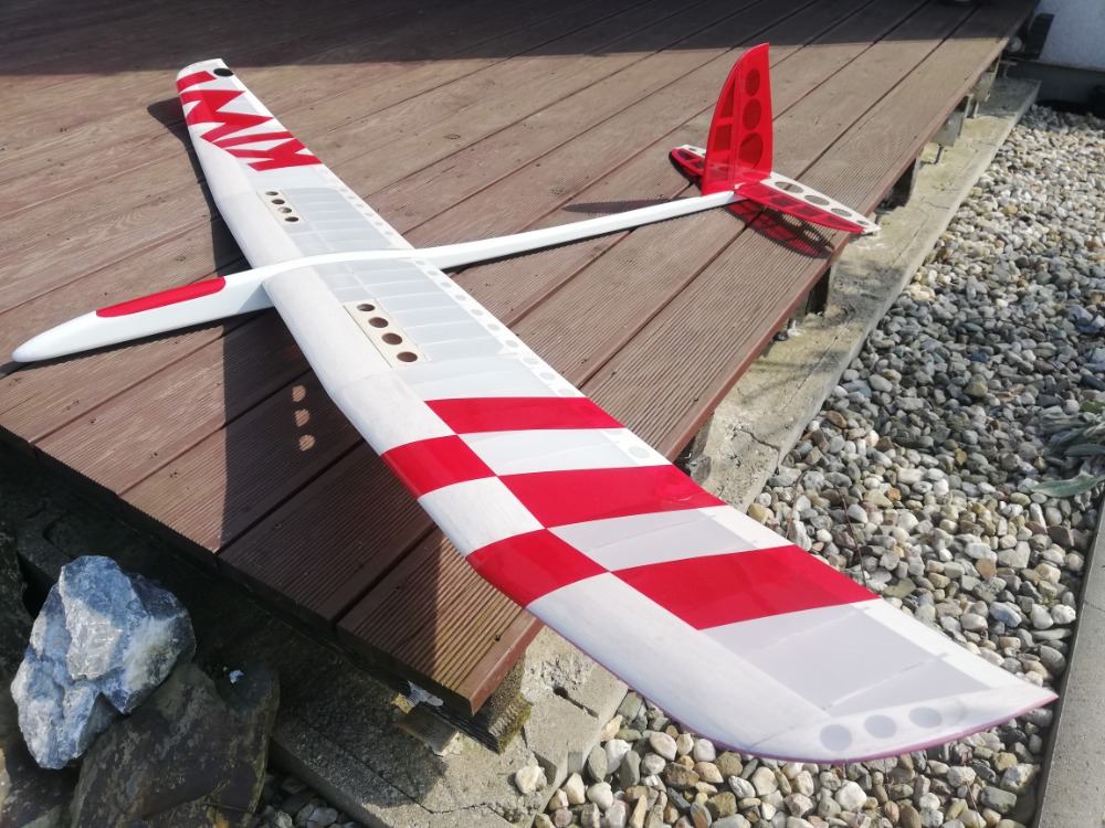

Tak už se to blíží. Ještě nastříkat trup. Zatím 408g

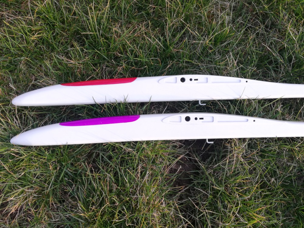

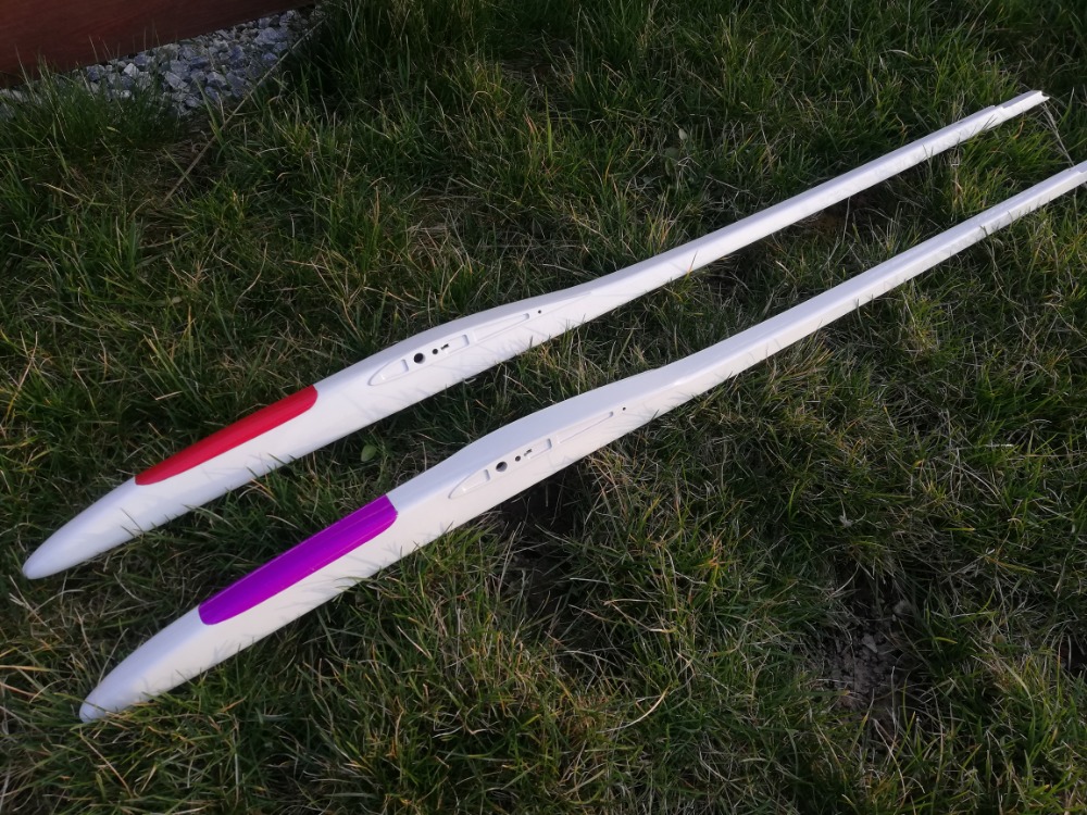

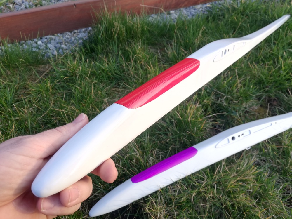

Trošku jsem pohnul s trupy, konečně jsou nachystané na přilepení SOP a osazení servy.
Náhony budou sériové VOP bowden, SOP niť a pružinka.

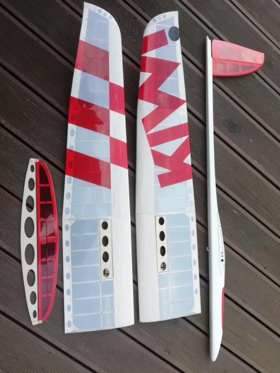

Firmu máme kvůli Coroně zavřenou a tak se činím doma. Další série stavebnic je hotová a nachystané k odeslání!
Na svých érech jsem konečně taky zabral. U Light zbývá potáhnout brzdy a klapku VOP a nainstalovat serva.
Na standart se vrhnu o víkendu, tam toho už také moc nechybí. Teď jen, aby vůbec byly nějaké soutěže....
