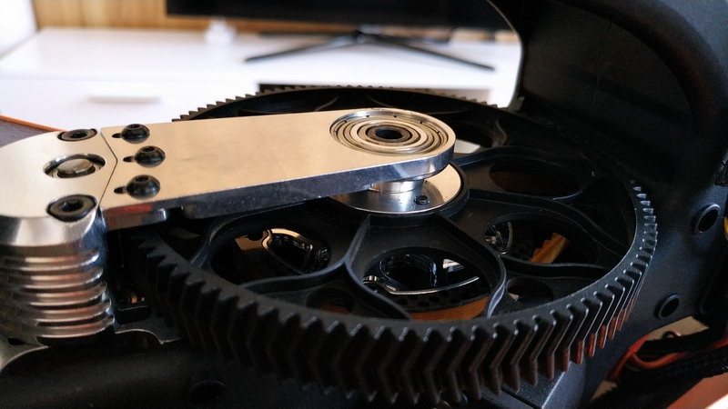

Re: Logo 600 - zkusenosti
Tak upgrade je nainstalovaný.
Asi třetí let (kdy jsem prostě zkoušel, "co to dá") se volnoběžka zasekla a zůstala zaseknutá.
Dělám něco špatně? Je nějaký postup, jak to všechno správně sesadit?
Pár postřehů:
Když jsem instaloval HUB s ložisky, tak pokud jsem vložil hřídel do jednoho nebo druhého ložiska, tak šla ve směru otáčení otáčet lehce. Pokud jsem jí prostrčil oběma, tak šla ve směru volnoběhu, jak to správně říci, tíž... Prostě ne tak, jako jedním ložiskem. Jako kdyby byly ložiska navzájem trochu vyosená.
Zubovou vůli jsem nastavil natěsno a pak o nějakou setinku cuknul zpět.
Vypodložkoval jsem to přesně podle návodu (0,5mm mezi ložisko a autorotační kolo a 0,5 mm mezi autorotační kolo a hlavní kolo). S pastorkem jsem nehýbal - zdálo se to vše OK.
Po rozdělání to vypadalo viz foto v příloze.
Po sestavení ložisko rozpadené nebylo ani vyosené jehly.
Sestavil jsem to zpět, ale přidal 0,2 mm podložku mezi autorotační kolo a hlavní kolo + nechal asi 0,1 mm zubové vůle.
Ložiska jsem neměnil - chci to zítra vyzkoušet, ale mám případně 2ks NTN Japan z Tobexu.
Něco mi uniká nebo dělám špatně?
Díky za každou radu.
Podlozky mezi koly by ti mely zarucit to, aby mohlo hl. kolo trochu axialne plavat a ustredilo se s pastorkem. Na volnobezku to nebude mit vliv.
U Loga 600 jsem mel problem s orig. volnobezkou jen jednou. Vyresil to nakup volnobezky primo od INA. Hodne jsem si uzil se stejnym systemem u Trexu 500. Sekala se kazdy let.
Volnobezka se nemuze seknout, pokud ma spravnou radialni vuli oproti hrideli. Pak ty elementy proste nemaji misto aby preskocily. Jenze, staci chvili merit a zjistis ze v prumeru hrideli jsou docela velke rozdily, ve vnitrnim prumeru naboje to same, pripadne naboj je vyroben z blata a muze se roztahnout. Pokud se sejdou tolerance, vule je velka a volnobezka ma moznost blbnout. Proto nekdo s volnobezkou problemy ma a nekdo vubec. Kdyz se muze seknout jednou, udela to zase.
Pokud se chces problemu zbavit, asi nejsnazsi reseni je vyrobit novy naboj z kvalitniho duralu. Zjistit si predepsane vule z technickych specifikaci volnobezky a dodrzet je. I kdyby to znamenalo lehce mensi diru v naboji.
Ja to tenkrat resil z toho co dum dal, nemel jsem jinou moznost. Vzal jsem ocelovou planzetu 0.02mm silnou a vlozil ji po celem obvodu okolo volnobezky pri lisovani do naboje. Tim jsem volnobezku lehce stahnul a od te doby fungovala perfektne nekolik sezon.
Díky moc za odpověď a zkušenosti.
Když jsem rozebral původní volnoběžku s tím jedním ložiskem, tak je jako trychtýř. Volnoběžka tam zapadne a drží spíše za spodní polovinu. Řešil jsem to zeleným loctite. Ale měl jsem po ruce jenom čínský volnoběžky a ty odcházely (možná právě tím, že byla obepnutá max. lepidlem).
Tak jsem si říkal, že když už budu brát novou, tak udělám upgrade na dvojitý systém a bude po problému. Pokud jsem s tím jenom „plachtil“, tak problém nebyl, ale když jsem tomu naložil (něco přes 13st kolektiv a 82% na Jive 80), tak se sekla (alespoň tak - ta čínská proklouzla) .
Nevím, jak teď hodně může hlavní kolo axiálně plavat, protože je přes ložisko uchyceno k podpoře motoru. V tom systému (HUB + ložisko v podpoře) moc velká vůle není. Tak jsem to zkusil pro změnu přidáním podložky přesně vypodložkovat a nechat větší zubovou vůli (opak toho, co před tím).
Jsem trochu nas*anej, že si koupím novou věc, která je předimenzovaná a zase problémy. Tak ještě zkusím a pak buď vyreklamovat nebo to rozeberu, přeměřím a domluvím se s Tondou z LaHeli (jsem od něj přes kopec) a vyrobíme přesně padnoucí pouzdro + nalisujeme 2 japonský ložiska a to musí 610 listy udržet.
No, jestli mas La Heli pres kopec, tak mas vyhrano. Mas moznost promereni a i vyroby na urovni.
