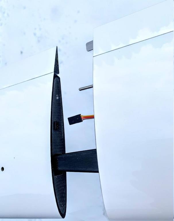

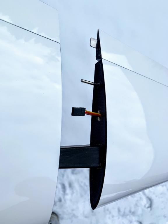

Ad konektory uší, tohle má Letmodel na nějaké ze svých celokompozitních maket. Normálně bych řekl, že servokonektor není úplně určený na časté spojování a tady mě to na modelu za desítky tisíc celkem překvapilo, asi to taky funguje.
