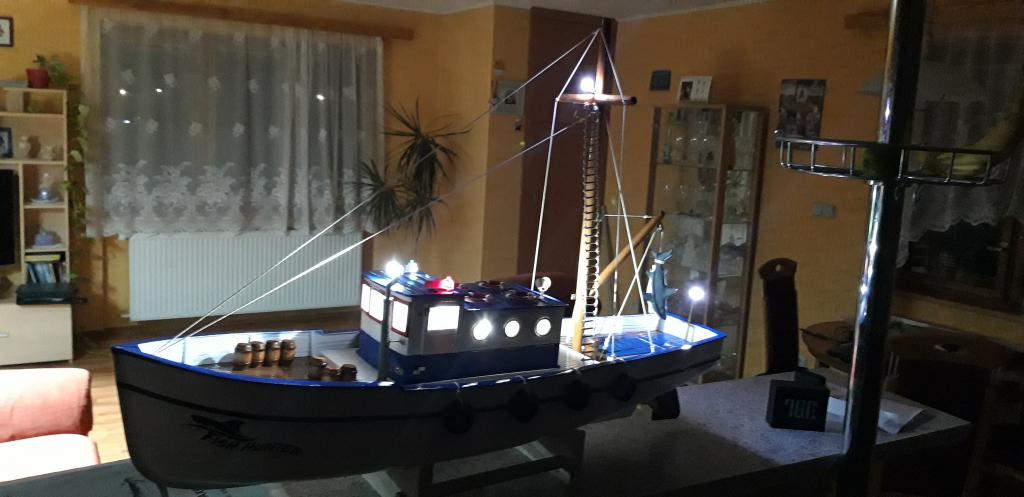

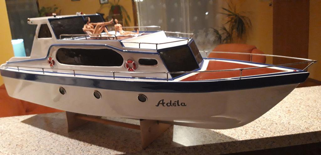

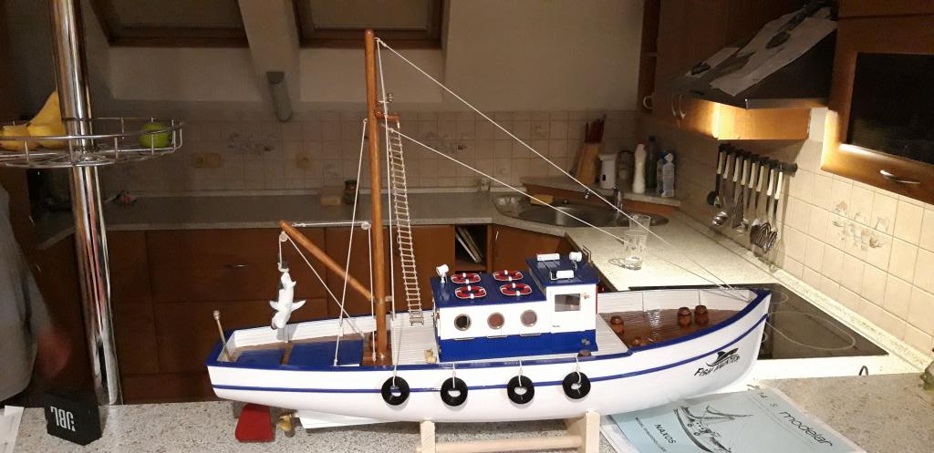

Je to vlastne moje prvni lod postsvena podle planku od zacatku. Měl jsem strach tam dát stejnosměrný motor aby se nehrál ale spálil se tak jsem zvolil střídavý a na tu 30 šroub to jede až moc nejradši bych jí tam nechal Ale vypadá tam dost divně tak maly šroub oproti velké lodi ta padesátka tomu sluší více. Přikládám foto a druhé foto je loď kterou jsem jen opravil a kterou jsem dostal a a ta mě nastartovala lodní modelářství Nicméně jaký motor by jste doporučili k tomu 50mm sroubu?
