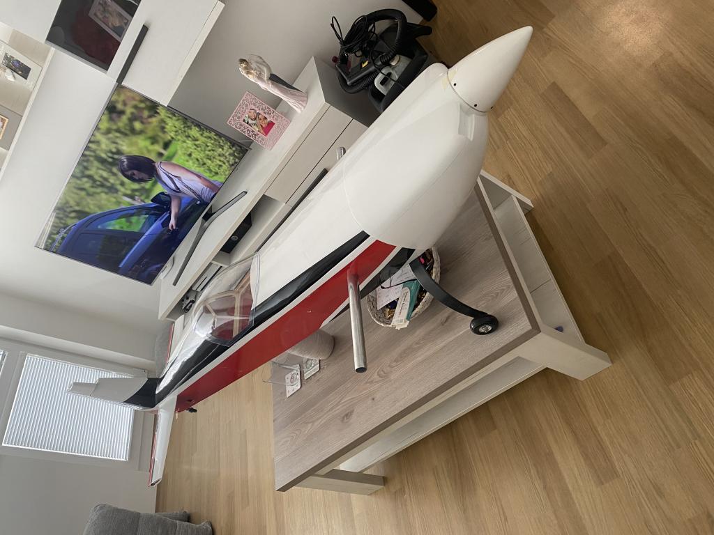

Tak motor zatim rozmejslim ten 3w-55ics nebo DA-60 jinak konecne mam hotovy trup a muzu na dodelani kridel

Nedalo mi to ale musel sem to vyzkouset sedi perfektne cekam jen az se mi ozvou od brecky potrebuju koleno pro muffler nechci delat diru do motordeklu pro pul hlavy k motoru mam i muffler

Vřele Ti doporučuju zadeklovat díry v domku a první trupový přepážce. Stačí aby rupnulo koleno výfuku a máš vymalováno do půlky trupu. A i ten horkej vzduch od motoru moc elektronice neprospívá. Podle mýho měření průvan od motoru svyšuje teplotu v trupu až o 20 st a to v létě není ideál. Já to celoplošně přelepil laminátovejma plachtama tl 0,2 mm, co se používají na výrobu vícevrstvých plošných spojů. Epoxyd na přilepení plachet je těžší než ty vlastní plachty. Akorát nevím, kde plachty dnes shánět, stará zásoba, koupil jsem před mnoha lety v UMA Semtín.

Motor domek zadelan podle rad Celerona jeste zadelam prvni prepazku vcera zkouska motoru dostal sem pres prst ale dobry bezi krasne jen vyladit volnobeh je vysoky

Já radši testy bez křídel nedělám, trup se pak klepe jak ratlík. Křídla to kmitání hodně, na něčem zcela zatlumí.
Přivázanej vocas je základ. Po tom, co mi jednou po drknutí do nepříliš přibržděnýho plynovýho knyplu na zemi ležící Futaby ujela Funtana s ZDZ 90, už přivazuju i metylový třiapůlky. Znova bych to nechtěl zažít.

Privazany jsem to mel vzadu a musel sem to drzet zboku protoze kdyz sem to startoval zepredu nedalo se to skakalo to sem a tam
