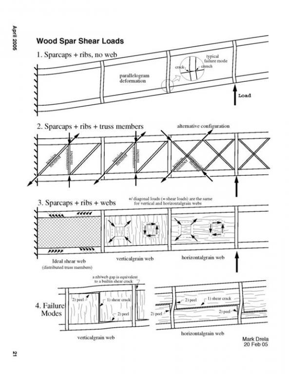

K tematu ... chtel jsem ukazat (otazkou je ,zda se nekdo podival) jak jednoduse,bez omotavek a naznaku nezazivnosti prevest zatizeni z pouzdra spojky o velkem prumeru do relativne uzkych pasnic nosniku,pripadne i plochy potahu. Ten konstrukcni uzel s prurezem pismena " fii" lze univerzalne pouzit v jakekoli konstrukci.
U drevenych kridel pouzdro spojky umistim pudorysne do osy pasnic nosniku a doplnim relativne tenkou rozepiraci stojinou , kera prenasi posouvajici sily a zabezpecuje tvarovou stabilitu celku, tj. pri zatizeni definuje efektivni stavebni vysku nosniku.
Pokud ma kridlo uzavreny D box, je automaticky vyresen i prenos krouticich momentu,tj. nepotrebuji krabicoidni dvoustojinovy nosnik...setrim hmotnost.
Zebra muzou byt technologicky rozdelena na predni a zadni cast, tj. vyplnujici kliny mezi pouzdrem a pasnicemi muzou byt prubezne,cimz se technologicky opruz snizuje na minimum .
Protoze tenka stojina ma minimalni stycnou plochu s pasnici ve smeru pusobeni smykoveho zatizeni, ktere vznika ve spoji od ohyboveho momentu,je rozumne koutove prelaminovat spoj tenkou tkaninou s vlakny pod uhlem 45st. Cilem je primerene zvetsit stycny povrch a zabranit tak riziku deformace,loupani spoje ci zhrouceni konstrukce ,viz obr.
Pozn. pokud umistim osu spojky mimo svislou rovinu hlavniho siloveho systemu kridla,v okamziku zatizeni nosne plochy vznikne v konstrukci pridavny deformacni moment. Jeho zachyceni nasledne resim pomoci soucasti, kere by jinak v konstrukci nemuseli byt (vaha). Nebo neresim, ale pote klesa hodnota max vyuzitelneho zatizeni konstrukce. veka1
