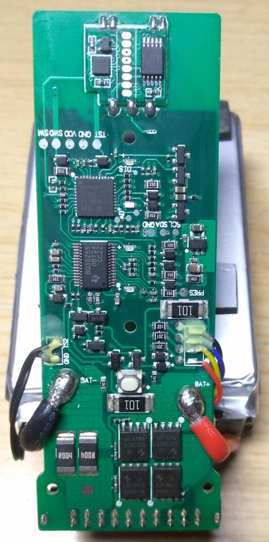

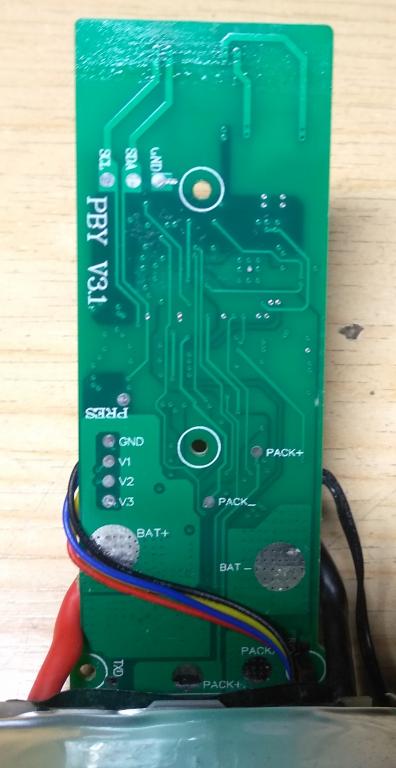

Takto vypadá ta moje deska. Není to originál DJI, Jenže já elektronice moc nerozumím, pájet sice umím, ale to je vše.
Re: DJI Mavic Pro - problém s baterií (řídící deska)
@epox Když ta tvoje (TBY V3.1.) není originál DJI, tak co to je vlastně za desku?

je to deska z baterie, kterou jsem objednal z Aliexpresu (myšleno celou baterii), nějaká náhrada ne origo DJI. Tuto baterii jsem pak asi v jejím 3 cyklu utopil i s MP1. Ten jsem rozchodil a lítá, ale baterie, respektive její elektronika zaznamenala zkrat a nechce baterii nabíjet a ani rozjet v dronu. Samotné články jsou v pohodě.
@epox Ta elektronika bývá po utopení po smrti.
_ Pokud jde pod vodu tak je nějaká šance, ale jen když je možno aplikovat jistý vyzkoušený (na mobilech) postup
1) ihned po vytažení vypnout 2) ihned - co nejdřív důkladný proplach destilovanou vodou 3) proplach alkohol IPA
4) důkladné vysušení 5) zkusit zapnout /6) nefunkční zkusit opravit/
Je to bez jakýchkoliv záruk. Prostě do ní, nebo po ní.
_ Normální voda i po vyschnutí zanechá na desce vodivá místa, solí, to citlivým CMOS součástkám vadí / zničí je
Body 2) a 3) proplachy je dobré provádět (aspoň část doby) v ultrazvukové čističce, pokud je k dispozici
_ I zdánlivě bezproblémové desky někdy mají drobné trvalé, nebo náhodné mouchy Ty někdy přijdou až časem
_ Bez dostatečných zkušeností jsou šance na úspěšné oživovací pokusy hodně malé
Takže pokud to nechci zkusit jako koníčka, bývá oživování plýtvání časem. Je to jen můj názor
Výjimka potvrzující pravidlo např. jeden nakonec úspěšně oživený ESC utopený regulátor - RCMania
