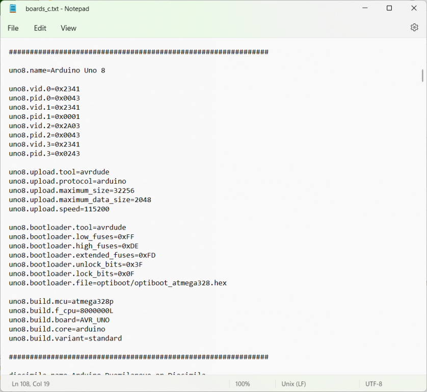

Ale ideeeeee ... cele IDEeeee je konfigurovane textakmi Kludne si tam mozes dorobit akykolvek vlastny procesor aj dosku atd (pokial mas inline kompilator samozrejme, ten textovy nie je).
Su dve cesty, bezbolestna je na obrazku, roste som urobil nove UNO 8 s 8MHZ hodinami. Brnkacka, skopirujes, das nove meno a upravis frekvenciu. Druha verzia je, ze vyrobis verzie, to bolo vidno na obrazku zo vcera. Tam je board jeden a v menu IDE si vyberies variantu ktorej mozez smenit hodiny.
AKo som to robil, mi ale docvakla jedna zaludnost, ze budes musiet vyrobit alebo vygooglit bootloader s 8MHZ hodinami. Mozno niekde v bootloaderoch arduina vhodny najdes. Teda aspon za predpokladu ze chces uploadovat seriovo a nie iba ISP.

Přidání nový desky mi už chodí. Příště mi prosím prozraď, čím jsi to editoval. Notepad a Wordpad do toho texťáku přidaj nesmysly (možná kolem CR a LF) a IDE si s tím neumí poradit.
Ale to přidání verze procesoru mi stále nejde, nevím proč. Ale koukal jsem, že fuse pro 328P 5V/16MHz má stejný jako 328P 3,3V/8MHz.
Jinej je pouze:
bootloader.file=atmega/ATmegaBOOT_168_atmega328.hex proti bootloader.file=atmega/ATmegaBOOT_168_atmega328_pro_8MHz.hex
A samozřejmě je rozdím v build.f_cpu.
Divný, u 168P 5V/16MHz a 168P 3,3V/8MHz jsou fuse úplně rozdílný. A pro 5V/16MHz je dokonce bootloader od jiný desky Arduino Diecimila, co je podobný UNU ale má 168P. bootloader.file=atmega/ATmegaBOOT_168_diecimila.hex
Takže to vypadá, že 328P 5V/8MHz můžu programovat jako 328P 3,3V/8MHz.
Nakonec i OpenAI mi to potvrdil.
A ten, jak je známo, ví úplně všecko na co se zeptáš.
