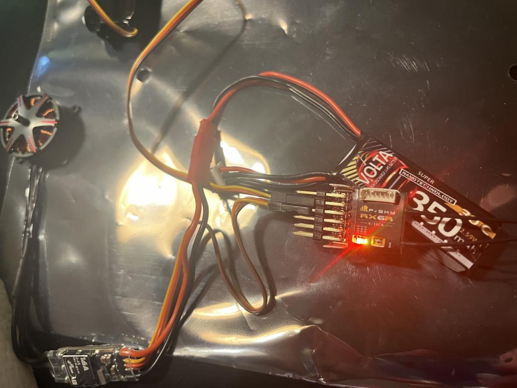

ačkoliv už třetí model, tak je edge 580 PRO můj první model stavěný mnou od začátku. Aktuálně se potýkám s bindováním přijímače a vysílače.
Mám Jumper T16 a chtěl bych ho spárovat s FrSky RX6R. Přijímač jsem koupil z https://rcstudio.cz/cs/accst-a-access-2 ... -rx6r.html, takže obsahuje firmware LBT.
Vysílačku mám spárovanou u jiného modelu s FrSky S6R, tak jsem čekal, že to bude bez problému.
Zkouším štěstí zde, pokud by měl někdo nějaký tip, než začnu přehrávat FW na přijímači, protože to je zatím asi nejpravděpodobnější můj další krok podle google.
Verze FW, typ HW, přijímač zapnutý v režimu bindu a typ přijímače nastaveného pro bindování ve vysílači naleznete v přiložených fotkách.
Díky a mějte se.

Pokud by na displeji T16 svítilo EdgeTx V2.9.4 a verze multimodulu byla 1.3.4.0 tak by bylo veseleji.Nicméně v tom RX6R bude zcela určitě firmware ACCESS a ty potřebuješ ACCST D16.
Někdy je dobré obětovat trochu času co se vyplatí.

teorie 2 - pokud byl S6R pořízený někde kolem roku 2020, tak by mohl jako ACCST fungovat, zatímco nový RX6R, jako ACCST ne.
Z druhé strany - někdy kolem roku 2020-2021 se objevila ACCST v2. Pokud v rádiu, resp. ve vysílacím modulu nelze nalézt protokol FrSkyX2, spárovat nový RX6R nepůjde.
Jednodušší řešení vidím v updatu FW v přijímači na v1, rozumnější minimálně vysílací modul rádia na něco novějšího(ideálně poslední) - tady hrozí, že si s novějším FW modulu hůř poradí FW rádia. Která verze uměla číst protokoly z vysílacího modulu už si moc nepamatuju. Možná i ta, 2.2.3, ale pravděpodobnost je malá, takže update aspoň na poslední (?) OTX. Tato cesta by moc bolestivá být nemusela.
Nebo trochu kuráže, zazálohovat rádio a, jak píše blembondo, rovnou EdgeTX, updatu FW interního modulu se ale vyhnout nelze.
Za mě první zkusit update interního modulu, zkusit, jestli tam lze vybrat FrSkyX2 sub LBT (v případě nouze - X2 není vidět - protokol 64, subprotokol 2) a zkusit párování s RX6R. Pak teprve vymýšlet další věci.

tak se mi to podařill napárovat. Updatoval jsem FW rádia a FW externího modulu. Akorát starý modely letadel mi nejdou, takže je budu muset "překlikat" manuálně.
Aktuálně jedu na MULTI FrSkyX2 LBT(EU) V1.3.4.0 AETR
Až budu doma, musím vyzkoušet, jestli pořád dokážu spárovat svoje předchozí modely, tj. přijímač FrSky S6R a Jumper SF810.
