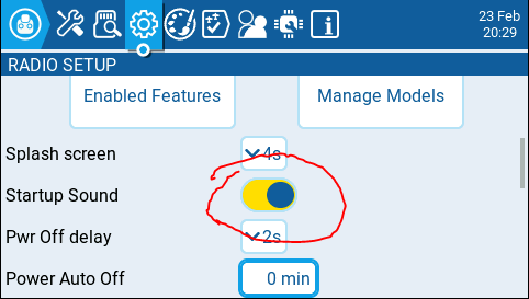

Takovej lamí dotaz.Jak utlumit aby rádio nežvanilo je jasné. Mám to teda utlumené třeba speciální funkcí na boční slaidr.Když zapnu radio tak to řve o povolení ke startu dokud systém nenaběhne.Pak je teda ticho. Ono se to dá úplně stišit v nástrojích pak ale není slišet nic . No asi když si s tím doma hraji (kde tahle úvodní hláška ruší ) tak to budu muset nejprve stišit v tom nastavení radia je to tak? Napoprvé to teda zařve ale pak při dalším zapínání bude ticho.

Vypnout úvodní hlášku.
P.S. tvl aspoň "slyšet" zkuste napsat správně.

Dík za odkaz, za hrubku slišet a stišit se omlouvám. Tuhle obrazovku nemám. Mám verzi 2.11.4 " Jolly Mon" tam to není tak nevím jestli jsem neudělal nějakej kopanec.

kokeš píše: úte 24.02.2026 9:27 Dík za odkaz, za hrubku slišet a stišit se omlouvám. Tuhle obrazovku nemám. Mám verzi 2.11.4 " Jolly Mon" tam to není tak nevím jestli jsem neudělal nějakej kopanec.
Musíš víc chtít. Mám taky 2.11.4 a je to tam (hodně dole).

Díky za navigaci ellet. Jinak bych to hledal možná kdovíjak dlouho. Teda fakt tady někde machruju ale přitom bez RCmanie bych to radio nedal.

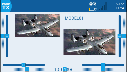

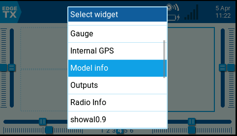

Když najedu do menu select model tak najdu ten správný odklepnu že je to on a má tam správné jméno a když už je na hlavním panelu tak tam jméno modelu není vidět, kde mám chybu?
Ale funguje správně, jen prostě se vypaří to jméno.

#1224 Příspěvek od Libor »
Musíš si u modelu nastavit - v nastavení modelu, že chceš na obrazovce zobrazovat název modelu.

Libor píše: stř 04.03.2026 10:24 Musíš si u modelu nastavit - v nastavení modelu, že chceš na obrazovce zobrazovat název modelu.
Která položka je toto nastavení.?

"Model info". (Byl jsem líný model nazvat jinak jak "MODEL01")
Akorát, když v nastavení k modelu přidáš obrázek a není tam dost místa, název se nezobrazí.
