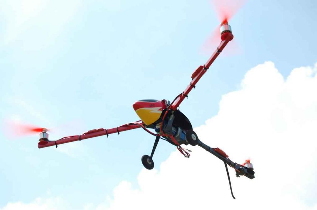

toto je muj skvěle letající trikopter

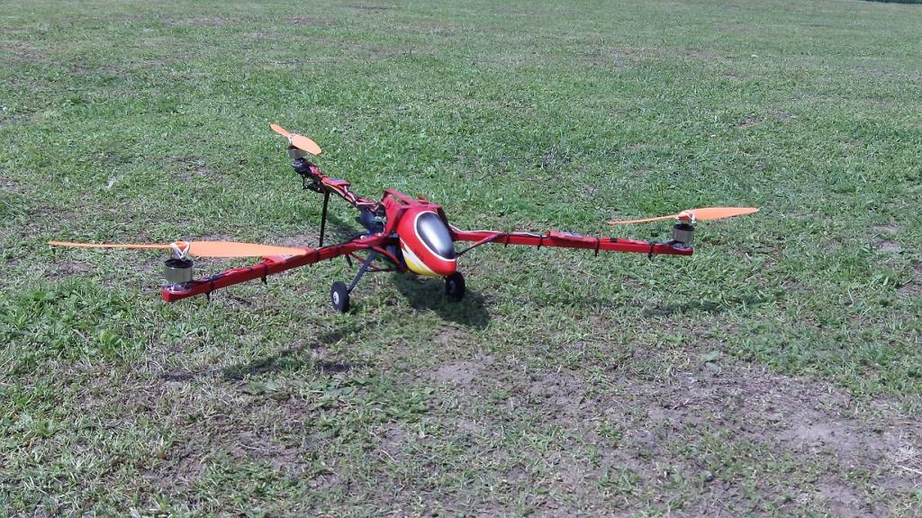

#1401 Příspěvek od hanzipv »
další pohled

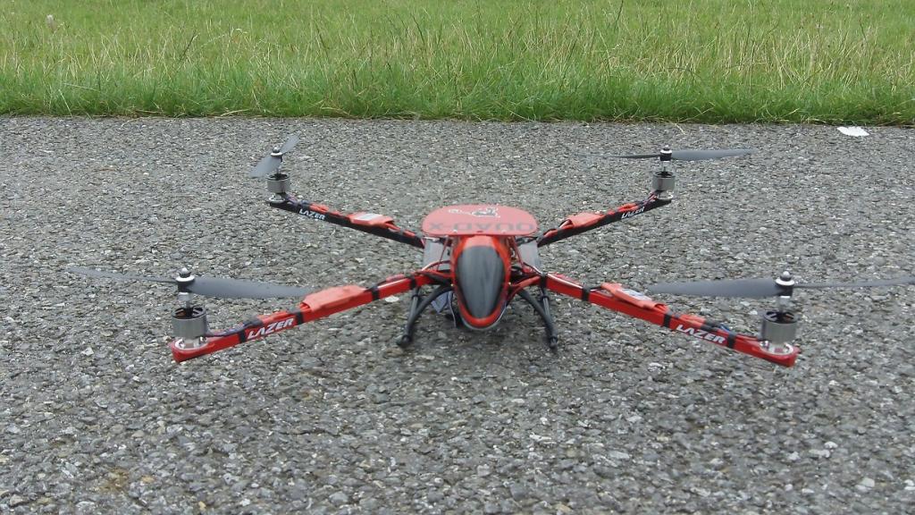

S tímto qadem se mi lítá lépe než s Trikopterem,je výkonnější,stabilnější a obratnější...je totiž menší.
Kluci..KDO MÁ ZÁJEM O KOMPLET SEŘÍZENOU DESKU NA QUAD x/+
dejte vědět,mám jednu navíc a už ji zřejmě nevyužiji.
Je to deska od JirkyA.
Je vyzkoušená ale další quad jsem už nedělal.

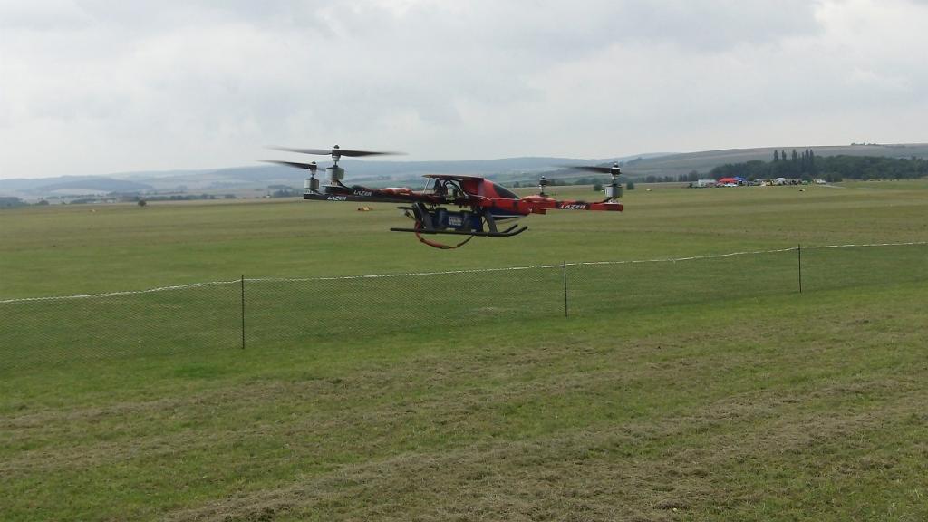

hanzipv
Příspěvky: 84
Registrován: pát 08.08.2008 0:00
Bydliště: Prostějov

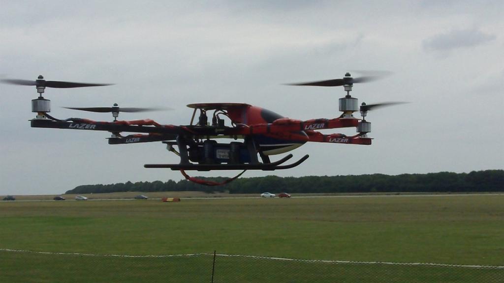

Re: Tricopter
#1404 Příspěvek od hanzipv »
Myslel jsem že toto b ude jen pokus ale let.vlastnosti mě nadchly,takže max.spokojenost.
Foto z letání na Vyškovském sletu.

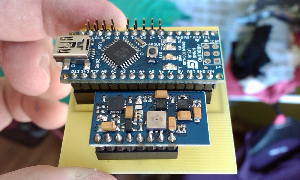

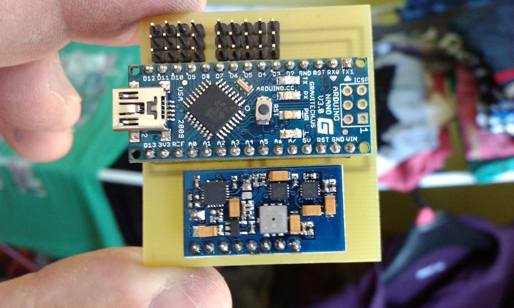

Tak uz osvedcujem foto cestou novy plosak pre wii copter.Bude obsahovat arduino dosku, dosku snimacov AllInOne
Pripojenie k prijimacu a k styrom motorom,regulatorom..Tak som zvedavy...Dam vediet co z toho vznikne..

Tak ako som vcera slubil, tak prikladam foto novej dosky so snimacom ALLInOne, ktoru som teraz dokoncil.
Cela doska ako ju vidite vazi 19gramov..Uz len pripojit USB a malo by to slapat..
Co sa tyka prijimaca, tak standartne 3 pinove vodice, taktiez aj na pripojenie k servam..
Jeden konektor je pouzity ako Bec a dalsie tri maju stavu 5V na doske odpojenu aby sa nemuselo vytahovat
5V zili z konektorov ..Tak som to navrhol,lebo mi to tak prislo o dost praktickejsie.

Vypada to zajimave a jednoduse.. To mas pripravene jen pro quad? A myslim, ze tu nekdo psal, ze s tou AIO deskou jsou nejake problemy a neco se tam musi upravovat. Tka pak dej vedet, jestli to je v pohode nebo ne :)
