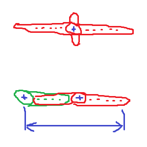

Ad délka páky: Ano, originál HXT900 je krátký. Ale u serva byla i páka taková křížová, co má dvě dlouhá ramena a na to kolmo dvě krátká. Tuto páku jsem obětoval, odřezal z toho krátká ramena, obrousil osazení na středu a tuto upravenou páku jsem přilepil k té původní. (sekunďákem, na zdrsněný povrch)
Pokud použiju takto upravenou páku, pak jsem schopen dosáhnout 90° vyklopení klapek (ne že bych to používal, hehe).

To Ticcino: Díky za tip, zkusím udělat prodloužení podle tvého návodu.

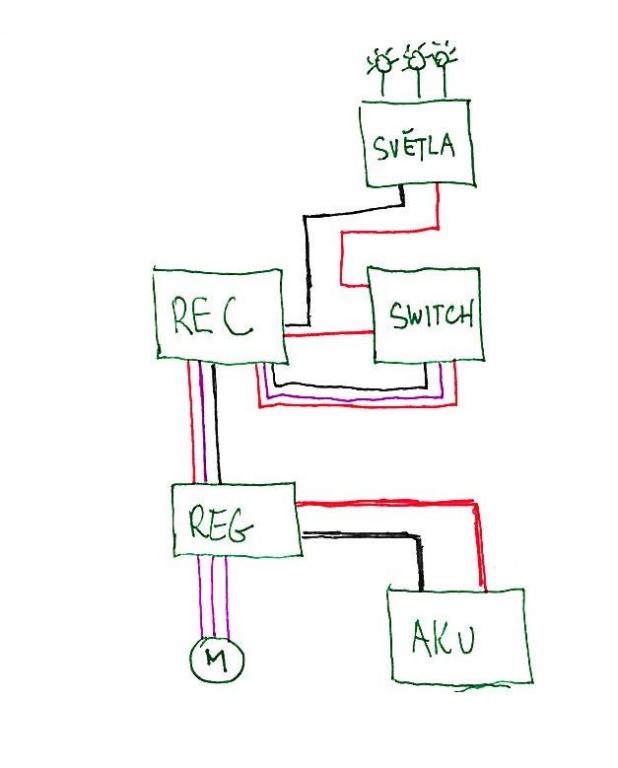

Když si otevřeš odaz na ten spínač, tak dole pod obrázkem je záložka Files. A v ní je návod. Jsou tam i schémata zapojení.
Obecně, pokud použiješ jeden akumulátor, tak není problém. Pokud více akumulátorů, tak jim musíš spojit záporné póly, jinak ten spínač nebude fungovat.
Jumpery jsou pro failsafe - pokud jsem to správně pochopil... tak při výpadku signálu buďto zůstane předchozí stav (oba propojené), nebo se spínač rozepne (jeden propojený, druhý nepropojený), nebo se spínač sepne (jeden nepropojený, druhý propojený), nebo bude střídavě spínat a rozpínat (oba nepropojené)
Zapojovat to budeš asi tak, jak ukazuju v příloze, tj. k současné sestavě aku-reg-přijímač zapojíš do volného kanálu spínač. Osvětlení se pak zapojí tak, že mínus jde rovnou z přijímače, kdežto plus jde z přijímače skrz spínač.
Budeš muset vyvinout trochu tvořivosti nebo si jednoduše pořídit prodlužovací servo kabel, jemu přeštípnout červený drát a vložit do něj ten spínač. Každopádně pájení tě nemine, ale tímto způsobem se aspoň vyhneš letování servokonektorů.

Ticcino děkuji Ti za schéma. Koukám na tvoje poslední malůvky a ty jsi úplný Picasso

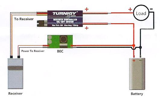

Jinak na to "originální" schéma (viz. příloha) jsem samozřejmě koukal, ale trošku mě zmátlo, že ten okruh nejde přes BEC tudíž jsem měl strach, že pokud bych to zapojil tak jak to mají znázorněno v orig. schématu tak mě ten zdroj od LED diod, který je dimenzován na vstupní napětí max 7V při použíti Li-po 3S vyhoří. Možná se ale pletu...nevím nejsem "dráteník".
No každopádně jsem měl za to že ten spínač od Turnigy bude fungovat trošku jinak (jednodušeji) a to tak že tří-žilový kabel zapojím do přímače a z druhé strany ty dva kabely už přímo do zdroje LED světel.

Xele píše:No každopádně jsem měl za to že ten spínač od Turnigy bude fungovat trošku jinak (jednodušeji) a to tak že tří-žilový kabel zapojím do přímače a z druhé strany ty dva kabely už přímo do zdroje LED světel.
Nene, ten spínač umí spínat až 10A/30V. Vlastně to funguje tak, jakoby uvnitř byl spínač, který přerušuje ten červený tlustý kabel. Ovládáno to je těmi tenkými drátky.

Tak už to mám zapojené podle tvého schématu a vše funguje
Jen mám trošku obavy, aby mě neshořel 40A regl Turnigy Plush resp. jeho 3A BEC.Přeci jen živit 6 serv, spínač + světla bude asi náročný.
