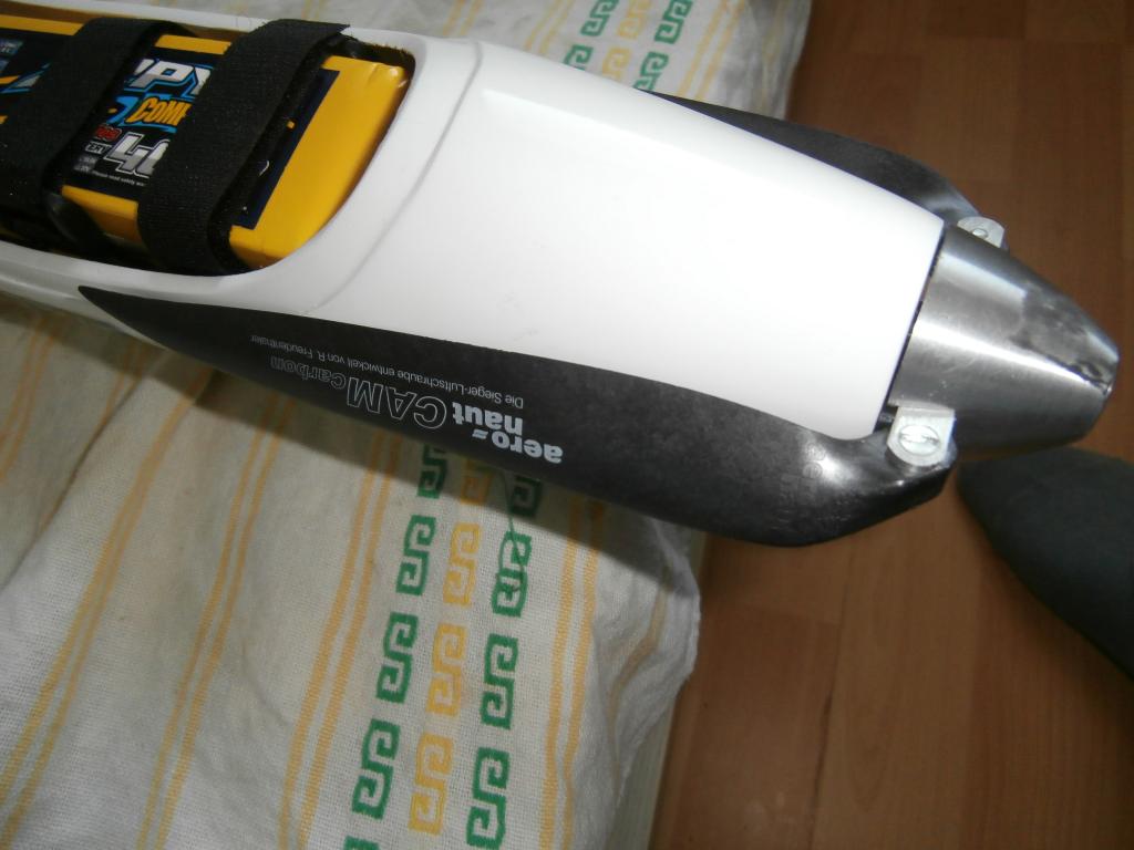

#14 Příspěvek od martin z »
Od tohodle Staufenbiela má kamarád model Epsilon a tam trup nemá rýhu taky a celkově vypadá jak z jednoho kusu.
