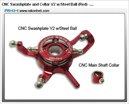

2.1. jsem si objednal desku cykliky od RKH, 4.1. ji poslali a dnes 10.1. mi přišla = celkem 8 dní. Tomu říkam rychlost :D.
PS: Rotorovou hlavu jsem objednal 5.1. po potvrzení odeslání desky, aby to náhodou nedali do jednoho balíku, tak jsem zvědav, jestli přijde taky tak rychle?

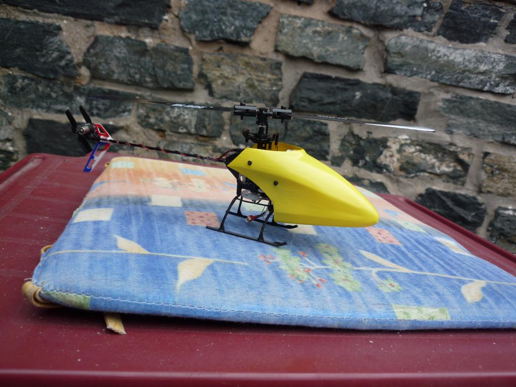

Osadil jsem novou kabinku od Tsisterse.
