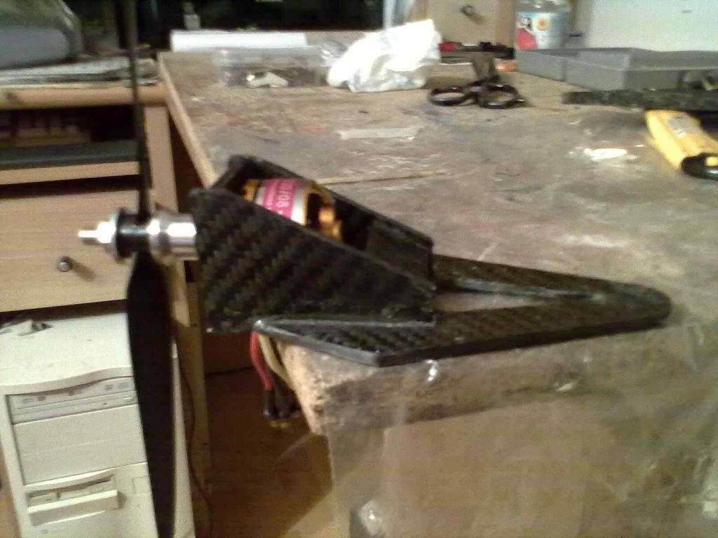

Výroba motorového lože se blíží ke konci. Blbé počasí mě nenutí pospíchat.

Earl: tyjo moc pěkné ... z čeho to je? To jsi pořídil nějakou celou desku karbonu? Nebo to je z nějakých zbytků z něčeho?

Zajímavé co to má za lepidlo ve spreji? Matlá to tam rukou, opravdu je to tak pevné jako prosycená tkanina?
Pokročil jsem ve výrobě motorového lže, už čeká na přilepení na křídlo.
Spodek je originál, zbytek je udělaný 3 mm překližky a celé je to potaženo karbonovou tkaninou. Mám dvě gramáže tohle je ta těžší. Vše se díky potažení neuvěřitelně zpevnilo Hlavně ta spodní část, která se nepěkně kroutila, ale jen let ukáže jestli to nebyla zbytečná práce :lol: :lol:
Celé je to slepeno 5 min epoxidem do kterého byla najemno nastříhaná tkanina, proto to možná vypadá, že je to takové upatlané :oops:
Foceno je to mobilem a nějak mi nechtěl zaostřit a foťá se mi nechtělo tahat.

Hotovo!
Pokud bude vhodné počasí o víkendu proběhne test.
