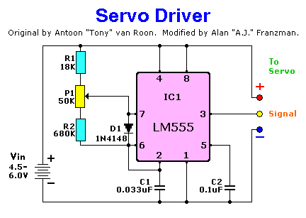

Jestli aspoň trošku bastlíš, tak můžeš použít pětsetpadesátpětku:
- Přílohy
- servo4.gif (5.48 KiB) Zobrazeno 3507 x

Tak bastlení není problém takže děkuju za plánek.Je jasný že v případě těch servotestrů by se muselo jednat o dva kusy aby šlo nezávisle pohybovat s oběma naráz. Musím ještě zvážit jak by se choval ten joystik protože se bude jednat o to aby pohyb sondou byl uživatelsky přívětivý tak to ještě prokoumám a pak se uvidí

cilek píše:Jestli aspoň trošku bastlíš, tak můžeš použít pětsetpadesátpětku:
Ahoj, oprašuji toto vlákno s prosbou o radu s řízením serva.
Uprvuji model formule kde natáčení předních kol bylo ovládáno změnou polarity SS motorku s převody, tento system byl ale poškozen a tak jsem ho nahradil servem.
Servo řídím výše uvedeným zapojením 555, vychylování funguje bezvadně, ale řeším jak donutit servo aby se vracelo do neutrální polohy(jízda rovně).
Z původního přijímače získávám 3 stavy (0v,+6V,-6V), zatáčení řeším přes dva optočleny které spínají při +6V a -6V ty pak mění odpor na P1 ve schématu.
Otázka tedy zní jak servu posílat signál při stavu 0V ? (snad jsem to trochu logicky popsal, připadně sem hodím nákresy)
Díky za jakékoli nápady.

Ukaz, jak to mas zapojene, tj tve sve schema, ale z principu - pri +6 sepne jeden optoclen, pri -6 druhy, kdyz je na vystupu rizeni 0, jsou oba rozeple -> pokud temi optocleny zkratujes P1 (jezdec pripojis bud na horni nebo dolni kontakt), tak pri rozepnuti obou zustava obvod dal generovat pulsy.
Ano, neni to uplne hezke reseni, zkratovanim menis celkovou hodnotu odporu, bude se to spatne kalibrovat, tj i R1 a R2 by mohli byt promenne, ale z principu by to fungovat mohlo. Pripadne celkem pet optoclenu. Pri +6 sepnou dva, pri -6 dalsi dva. Z tech dvou vzdy jeden pripoji vyvod 7 bud na horni nebo dolni vyvod P1 (tj mezi P1 a R1 nebo P1 a R2). Tema zbyvajicima dvema zkratovat diodu posledniho optoclenu, ktera je pres odpor neustale napajena. Tj sepnutim bud +6 nebo -6 prestane svitit posledni optoclen. No a ten spina vyvod 7 na bezec P1.
Vsech tech pet optoclenu jde nahradit dvema prepinacimi relatky a dvema diodami - na ten vystup pripojit relatka, vzdy jedno buzeni v serii s diodou - pri +6 sepne jedno rele, pri -6 druhe. Prepinaci kontakty v serii v klidu spojuji 7 s bezcem P1, jeden prepina 7 mezi P1 a R1 a druhy 7 mezi P1 a R2.

No ja nevim, 5 optoclenu...
Kdyz budes mit vazny zajem, naprogramim procesurek ktery tohle bude delat, jeho velikost je uplne stejna jako ta 555-ka a moznosti uplne jinde.... cena sice neni par korun jako za 555 (jinak genialni obvod, to nepopiram), ale pohybuje se kolem 30,-Kc (GES, GM) coz neni zase takova pecka...
Ty 3 stavy - 0V, +6V a -6V - jak to je napajene ze tam je proti zemi -6V ??? To mi prijde divne... Spis tam je na dvou dratech polarita +- / nic / -+ neni-liz pravda ... ?

Ano, jsou tam jen 2 dráty(co šly k původnímu motoru), mění se na nich polarita nebo žádné napětí.
Návrh MartyhoCZ je promyšlený, ale zdá se mi už překombinovaný... 5 optočlenů je už opravdu dost.
Jyrryho varianta s PICkou mne taká napadla, ale bohužel nevládnu znalostí ani výbavou na programování PIC
Napadla mne ještě kombinace tří samostatných zapojení s 555 které by se vzájemně blokovali a pulzy by generoval vždy jen jeden obvod podle vstupního stavu...
