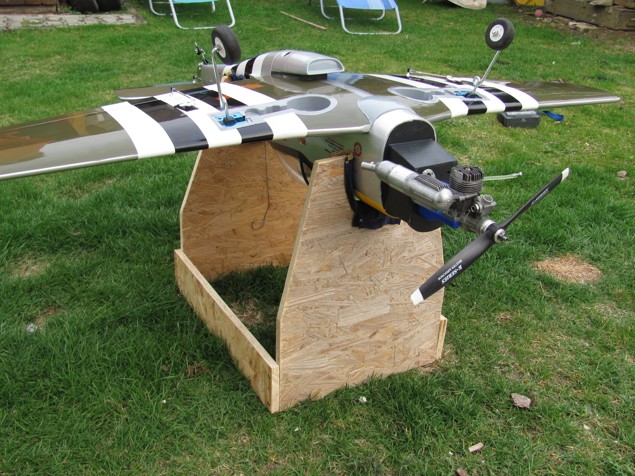

Prosím o radu. Mám mustanga P 51 a vněm motor ASP 52 8.5ccm 2T a je hlavou dolu. Prosím poraďte nějaký fígl jak motor nastartovat. Při každém pokusu se mě zaleje hlava palivem a nejde motorem ani protočit. Pokud je motor na prkně hlavou nahoru chodí jak hodinky. Děkuji za radu. Martin

Problém může být v nádrži umístěné příliš nahoře vůči ose karburátoru. Zkontroluj to a pokud se to potvrdí, uprav to + - do osy. Takhle přesně to měl kolega ve Spitovi. Pokud to opravdu bude tím a nádrž nepůjde posunout, dá se předělat uložení na boční montáž, osy se pak spíše doženou. Záleží to od modelu, jak je to stavěné. Třeba to ale není tvůj případ a problém je jinde. Potom je ještě možnost startovat na zádech, ale může být pak problém i s chodem motoru.

měl jsem stejnej problém (mám) u super decathlon. pokud tam máš rozdíl os třeba 5-10mm tak to neřeš. startuješ startérem nebo rukou?
Jinak rešení je (startovat letadlo na zádech)

Startuju rukou. Starter nemám. Tak teda udělat stojan na to abych letadlo mohl položit na záda a nakopnout. Pak za letu by mělo být motoru jedno jestli je otočen tak nebo tak. Palivo asi bude lepší nějaké s nitrem pro spolehlivost motoru že? Děkuji za rady .

Jinak dneska jsem udělal stojan na ero a už je problém se startováním vyřešen.

Osobně invertně uložený motor většinou startuji v poloze na zádech, svíčka se nezaleje. Pokud už je pak motor teplý, tak se dá startovat i v normální poloze. Další možností je tam dát 4T svíčku s delším závitem, žhavící drátek je výš a případně nateklý olej ho nezleje (rada z RC Revue).

Zdar úplně jednoduché!!!Otoč to éro podvozkem nahoru!a můžeš startovat.Nikdy nedojde(tedy jestli to nepřepálíš s nasávaním)k přeplavení.Po nastartovaní ti pomocník otočí éro o 180st.Pohoda.....K.

Stejný motor mám ve Wayfarerovi,také invertně. Poloha nádrže rozhodně není ideální... :lol: Startuji starterem,model "na zádech",bez problému. Jen při zvedání ze stojanu zvednu mírně otáčky a model držím a otáčím s nosem nahoru.Opačně to občas chcípne. Za letu jsem problém s volnoběhem ani výkonem nezaznamenal. Palivo Kavan air/heli 5% nitra,svíčka origo.
