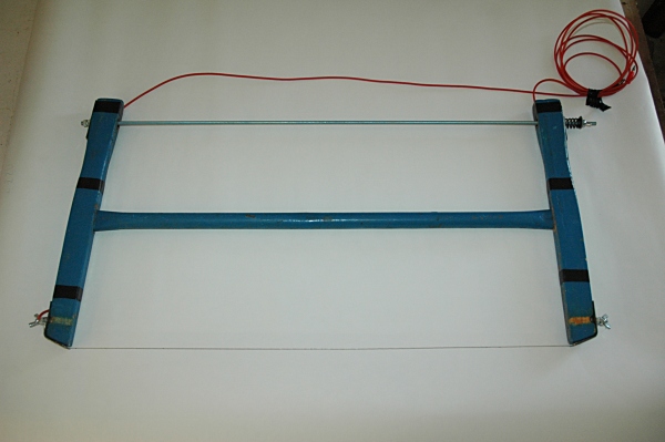

PEO píše:No vypadá to o.k. ,velmi se to podobá mojí pile na začátku vlákna
Tých variánt je nespočetné množstvo a táto moja je taký nejaký hybrid niekoľkých. Zatiaľ som veľmi spokojný s výsledkom. Aj tá tvoja je OK a uznávam, že je na oveľa vyššej úrovni vypracovania. Na začiatok mi stačí a vlastne možno navždy.
Dokončil som aj rámovú variantu píly do dĺžky 700mm zo starej stolárskej pály. Funguje bezvadne. Hneď som vypílil aj krídla na Bristol Scout D, ktorý je vo výrobe.
