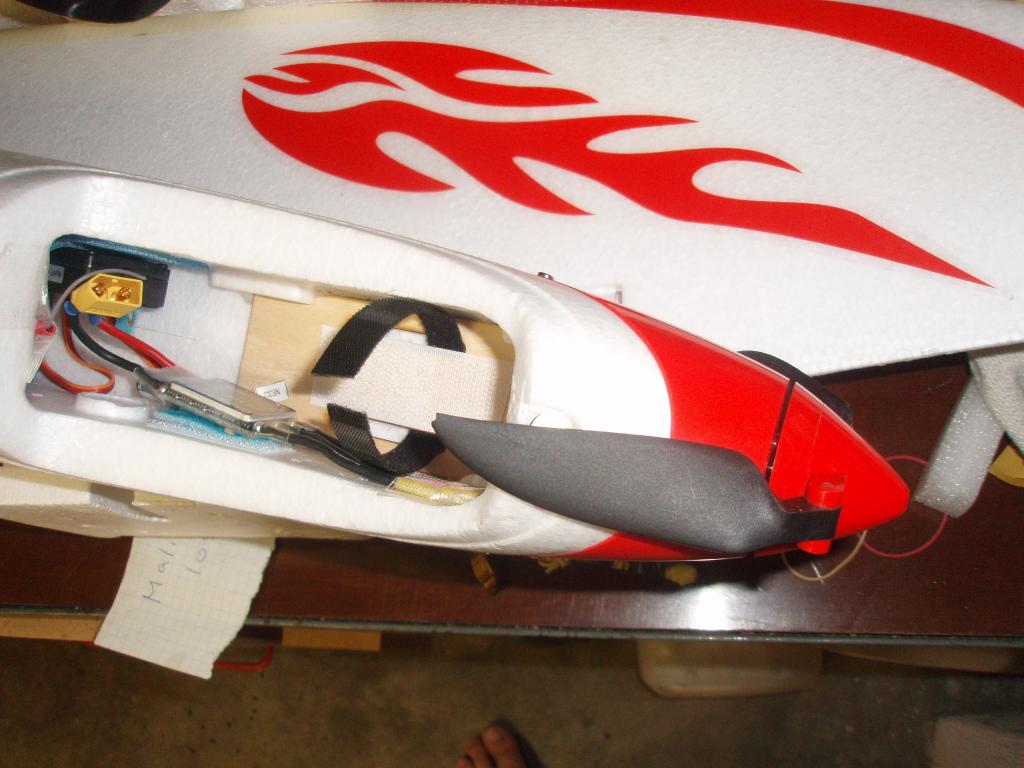

Ahojte, chtěl bych se zeptat, jestli motoru moc vadí když mi chybí kousek vrtule.
Už jsem objednal novou, ale než přijde.
Díky Milan
Díky Milan

Nevyvážená vrtule? to ložiska v motoru nebudou mít radost

U mňa boli skrutky na upevnenie tej plastovej ozdoby čumáku tiež príčinou osekávania koncov listov, tak som ich aspoň prelepil sklennou páskou.
