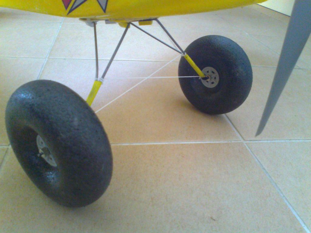

No tak som konečne niečo jednoduché a funkčné vymyslel. Podvozok sa konečne neohýba dozadu a do strán, 20g navyše nevadí, nevyzerá to síce dokonale ani maketovo ale je to funkčné, takže už podvozok nemusím riešiť.
