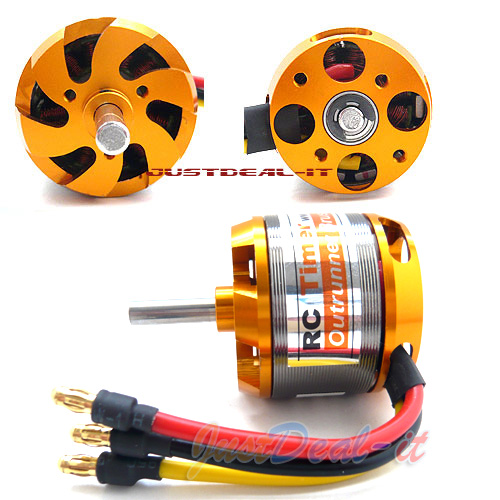

Určitě bude vhodnější 9x6 APC E. Tyhle motory Ray nic moc kolega ho má a neskutečně mu koktá na plný plyn. Zkouší různé regulátory a časování, ale bez uspěchu. Znám tyhle motory spíš pod názvem RCTimer, ale to je čína. Ray je Pelikán a to je úplně jiná kvalita

Earl píše:Tyhle motory Ray nic moc kolega ho má a neskutečně mu koktá na plný plyn. Znám tyhle motory spíš pod názvem RCTimer, ale to je čína. Ray je Pelikán a to je úplně jiná kvalita![]()
RAY a aj RC Timer je síce Čína, ale RC Timer je v porovnaní k motorom RAY ako AUDI k Fábií. Mám a aj používam v lietadlách 2 motory RC Timer - a aj "kvalitou" spracovania, výsledkami pri meraniach a aj kultivovanejším chodom o dosť predčia motory RAY (a aj niektoré "ospevované" motory Turnigy-SK a im podobné).
