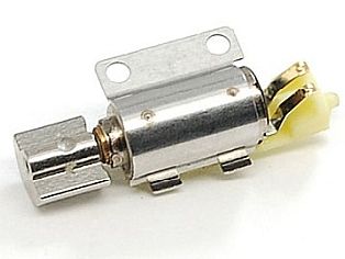

Už několikrát jsem přeslechl alarm časovače. 90-tka helina dělá přeci jen větší randál. Googlim a googlim a nikde nenacházím, jak zvednout hlasitost alarmu. Budu muset spáchat nějaký bastl, nebo je i jiná cesta?

Bastl. Jiná cesta k zesílení zvuku tady, bohužel, není.

...nebo si tam dej vibrační motorek :mrgreen:
