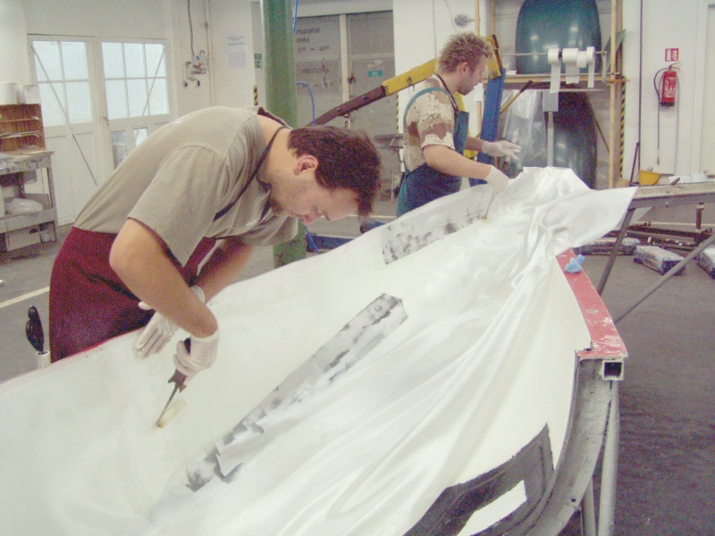

pdp7 píše:Ok, rozumim, ale vyvstává otázka co dělat když se dělá větší výrobek a pryskyřice je potřeba víc. Namíchávat během práce další várku?
...když se dělá větší výrobek (viz foto),tak se většinou míchá cca 300-400g pryskyřice.
Když laminujeme menší výrobek (viz druhé foto), mícháme najednou cca 50 - 100g pryskyřice .
Pro malé modely ( cca 1-2m rozpětí) je rozumné postupně míchat cca 10-20g dávky pryskyřice a postupně je zpracovávat.
Natužená a dobře rozmíchaná pryskyřice se nechá cca 3min odstát. Pak se rozlévá jednotlivým pracovníkům do jejich manipulačních kelímků a míchá se další dávka. Důvodem je dosáhnout maximální difuzi pryskyřice do tkaniny,aniž by ji bylo nutno k tomu přesvědčovat násilím (tlakem) .
K míchání se používa samostatný kelímek a z každé namíchané dávky se odleje vzorek ( např. do očíslovaného víčka od piva) .
Na druhý den kontrolor provede kontrolu vzorků, aby byla jistota, že všechny dávky pryskyřice byli natuženy ve správnem poměru a dokonale rozmíchány.
