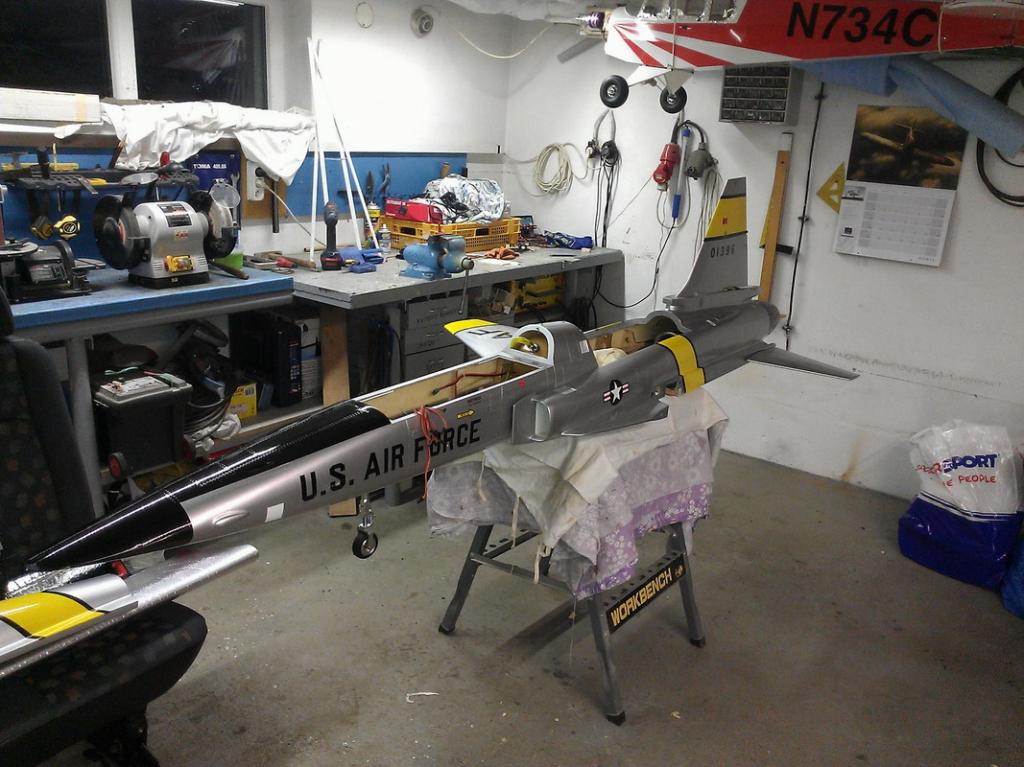

Díky moc, páska tam byla, ta se skelným vláknem, to byla nouzovka. Jsem trochu puntičkář a mám rád věci pořádně udělané. U větroně to jde průhlednou, ale u tohoto modelu, kdybych tam dal tenkou průhlednou, tak je to jako kdybych tam nedal nic. viz obr
Již ho mám komplet v kupě , opraven před lakem, myslím opravným lakem. On nevypadá, ale je po opravě před konečným vykytováním a opravným lakem. Vady jsou zespodu. Pořídil jsem si poškozený drak a pomalu ho dávám do kupy a vybavuji. Fotky dávám, aby byla představa o co jde.
