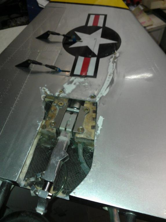

Měl bych velkou prosbu. Nemáte nějaký typ na opravu již sotva držícího pantu-závěsu klapek celokompozitového křídla motorového modelu
Petera Kapucínského (Veka model) rady znám viz
http://www.vekamodel.cz/soubory/dilna/opravy/panty.pdf
Mně tam klapka prozatím drží, ale díky tomu, že se jedná opoměrně velký a rychle létající model, kde bude velké zatížení této klapky a Petera varianta radikální opravy, která by byla asi nejvhodnější, by mi zničila paneláž a nýtování. Nechat to nechci, protože se bojím, že se za letu utrhne. Kamarád mi poradil podlepit vše klasickými piánovými panty, ale tam asi bude problem, že těžko pant dostanu do osy otáčení, které určuje tkanina pantu.Osa piánových pantů mi vychází cca 2 mm mimo osu pantu z tkaniny. Asi by se to dalo vyřešit odfrézováním sendviče zevnitř a vlepením pantu s vyztužením balsou. Nechci si to zničit , tak každá rada dobrá. Přestavuji a osazuji pro mne nové letadlo a toto mne zamotalo hlavu. Dělal jste to již někdo? Nebo mi nic jiného nezbývá než zničit povrch letadla?
Díky předem za rady

Díky moc, páska tam byla, ta se skelným vláknem, to byla nouzovka. Jsem trochu puntičkář a mám rád věci pořádně udělané. U větroně to jde průhlednou, ale u tohoto modelu, kdybych tam dal tenkou průhlednou, tak je to jako kdybych tam nedal nic. viz obr
Již ho mám komplet v kupě , opraven před lakem, myslím opravným lakem. On nevypadá, ale je po opravě před konečným vykytováním a opravným lakem. Vady jsou zespodu. Pořídil jsem si poškozený drak a pomalu ho dávám do kupy a vybavuji. Fotky dávám, aby byla představa o co jde.

Napadlo mne vzít pásek kevlarové tkaniny(kterou teda nemám) a zevnitř jí nalaminovat jako nový pant a překrýt tak dvěma vrstvama nějaké padesátky skla. mám 285 epoxid, tkaniny mám všechny používané, pouze nemáte někdo kousek kevlarové hrubší tkaniny, odkoupil bych, nebo něco co by bylo vhodné jako závěs? Co myslíš, bylo by to takto možné? Po vytvrdnutí zlomit a proškrábnou zevnitř ?
Jinak fotka klapky je níže, ale to je ta dobrá, poškozenou mám v dílně.

Nemusí to být kevlarová tkanina, stačila by silonová stuha ale silnější. Nalepit zvenku pásku, možná dvě-tři vrsvy, zevnitř obrousit původní pant (strhávačku, Abreißgewebe) jen v místě zlomu ale nepoškodit tkaniny venkovniho potahu, zbytek vnitřní plochy pouze zdrsnit. Vnitřní stranu natřít 285kou a na stole nasytit stuhu s 50tkou tkaninou. vložit otevřenou klapkou, vyhladit bubliny srovnat klapku znovu vyhladit. Možná budeš muset odstranit labyrint, je ze směsi epoxi a mikrobalonů? Druhý den zvenku rozškrábnout- přesně ke strhávačce, zevnitř jen trochu a zlomit, půjde to blbě zlomit, dost těžko, opatrně aby jsi neudělal pant někde jinde.
Kolik je tam místa ? přbližné rozměry podle obr.

cca 17 mm na každou stranu. jasně směs mikrobalonů odfrézuji( tomu se říká labyrint? já výrobu celokompizitů neznám?)
Taky z toho zlomení mám trochu strach :wink:
