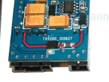

Drondys píše:
skiner píše:Jedine co ma napada ako chyba by musel byt ten kondenzator poddimenzovany na nizsie napatie. Tiez sa mi nepozdava prehodena polarita, pretoze ten kondenzator si myslim ze bude keramicky a tie zvacsa polaritu nemavaju. Mozno ze sa mylim, tieto SMD komponenty moc neovladam.
Mrkni na tento odkaz do zlozky Files. Su tam fotky podobne tvojim, takze ten problem sa tykal aj inych predajcov.
http://www.hobbyking.com/hobbyking/stor ... itter.html
Je otázka jestli je to vůbec kondenzátor. Polaritu mívají tantalové kondenzátory, které se dělají i v provedení SMD a taktéž jsou pro různá napětí a případné přepětí u nich může skončit podobně. Pokud ovšem nemá zapojení od výrobce tak se to může z nějakého ohořelého zbytku jen těžce odhadovat.
Problém může být v závadě už z výroby, ale v takovém případě to může být klidně i zcela nefunkční kus a kromě toho shořelého bůhvíčeho může být třeba odrovnaný i čip.
Vyssie v mojom prispevku som vlozil link na (zdravy) plosny spoj rovnakeho modulu a z toho som usudil, ze to bude pravdepodobne nejaky kondenzator.
http://www.unmannedtechshop.co.uk/media ... -parts.jpg
Tantalove polaritu maju. Su to tie styri velke zlte na module. Tie ale maju oznacenu polaritu, hodnotu a voltaz.
Tento neznamy na module nema nic ako to mavaju keramicke.

skiner píše:Vyssie v mojom prispevku som vlozil link na (zdravy) plosny spoj rovnakeho modulu a z toho som usudil, ze to bude pravdepodobne nejaky kondenzator.
Z toho obrázku ovšem není patrná hodnota, ale pokud je to skutečně kondenzátor a je na vstupu napájení tak by tam možná šlo dát nějaký jen tak bajvočko třeba viz tento odkaz. Je ovšem další otázkou jestli v tom Tx není už třeba odrovnaný i čip i když to okem nemusí být patrné.

Když se dívám tak na obrázek co poslal "skiner" tak bych řekl že ta součástka byla tlumivka. Jde přes ni napájení ze vstupu k napájení kamery. Ještě je tam v cestě dioda. Když tam ta součástka nebude nepojede ti napájení kamery a jinak vysílač normálně pojede.
Měl jsi při při zapojování napájení něco strčeno v konektoru pro kameru?

dslav píše:Měl jsi při při zapojování napájení něco strčeno v konektoru pro kameru?
Stejný obrázek i s popisem jsem tady dal, je na druhé straně tohoto vlákna.
Ano, měl jsem připojenou kameru při zapojování napájení. Při prvním vyhoření to ještě přežila, při druhém pokusu to odnesla taky. Tu mi taky opravil. Kamerou to nebylo, jelikož jsem ji před tím měl puštěnou přes vysílač Immerson 5,8Ghz a fungovala.
Tento set fungoval v poho....

Tak to je divné.
Je taky divné že v manuálu to ho vysílače píšou že výstupní napětí pro kameru je 5V. Jestli je to ale zapojeno tak že ke kameře to jde přes neidentifikovanou součástku pak asi diodu a dál už nic nechápu kde přišli na těch 5V. Leda že vy se to ztrácelo na té oedjíté součástce. Pak by se na ní musel ztratit s připojenou kamerou cca 1W. To by ta součástka vydržela tak 0,5s.

skiner píše:Moj vysielac napajam 3S a vystupne napatie z neho na kameru ide presne o 1V mensie.
To by odpovídalo v sérii tlumivka + dioda.

dslav píše:
Ma to nejaky vyznam ked to neprepojili napriamo ?

skiner píše:Ma to nejaky vyznam ked to neprepojili napriamo ?
Ten elektrotechnik co mi to dal dohromady říkal, že je to tam jen na optiku. Něco jako to pověstné kurvítko v elektronických zařízení. Proto to tak často lidem odchází (viz diskuze na Hobbykingu). Shoří, praskne a člověk koupí další s tím, že to odpálil vlastní vinou (bez reklamace). Asi to schválně poddimenzovali. Nicméně, to šlape dobře i bez té součástky.

Pajix píše:
Takze to mas teraz napriamo ? Ak je to jedine napajanie vystupu na kameru, tak by bol celkom pruser keby to prasklo vo vzduchu.

Tlumivka to asi nebude. Pajix psal, že mu to ten jeho známý opravil, ale tu součástku dal úplně pryč a ničím ji nenahradil. Pokud by to byla tlumivka zapojená v sérii v obvodu napájení tj. pokud by přes ni bylo vedeno napájení do kamery tak by musel na plošňáku ty prázdné plošky co zbyly po té součástce propojit jinak by byl obvod pro napájení kamery trvale rozpojený.

Medzi tymi fotkami, ktore su na HK je jedna nazvana " Blown fuse "repair" ". Ze by nejaka poistka ?
http://www.hobbyking.com/hobbyking/stor ... 100X43.jpg

skiner píše:Takze to mas teraz napriamo ? Ak je to jedine napajanie vystupu na kameru, tak by bol celkom pruser keby to prasklo vo vzduchu.
Ano, je to napřímo. Pokud to odejde ve zduchu, zapnu Failsafe a nechám NAZU vrátit copter zpět. U něj na stole to běželo a měl to napojené na všemožné přístroje (odběry, signály,..) a prej ok. Já tomu nerozumím, takže námitky jsem neměl.
