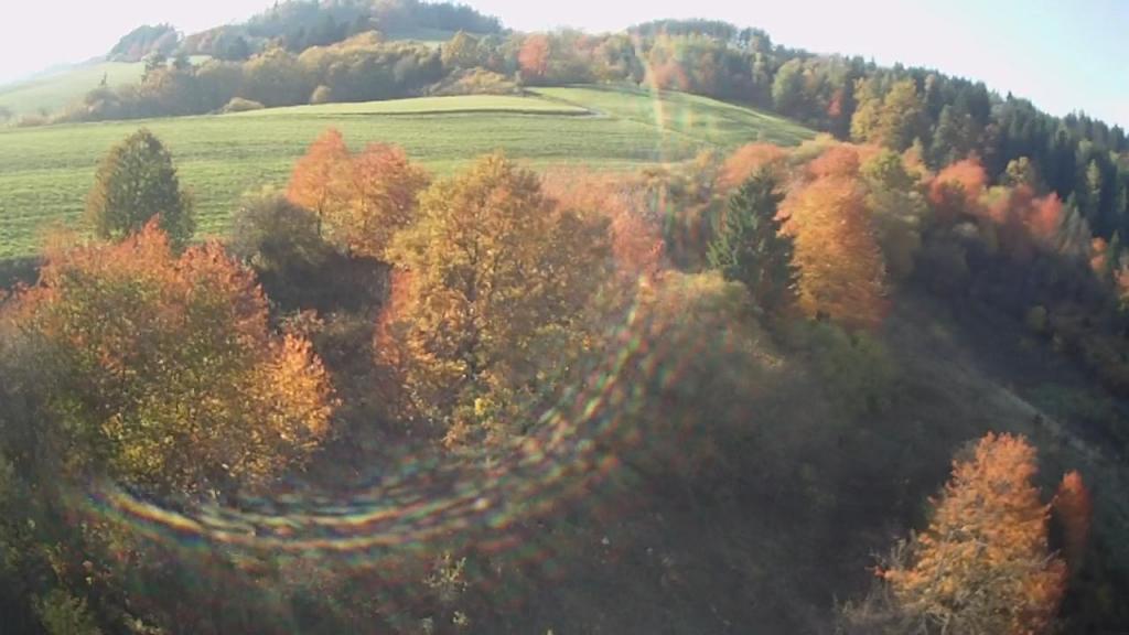

Vlastně by mi stačila kvalita jak na obrázku A. Jenže tento objektiv zase když do něj posvítí sluníčko tak je tam vidět odraz od některé čočky (nevím jak se tato vada jmenuje).
Plná velikost na:<br />http://www.valachnet.cz/~slavetinskyd/B.jpg
Plná velikost na:
Plná velikost na:<br />http://www.valachnet.cz/~slavetinskyd/A.jpg
Plná velikost na:
Dušan Slavětínský :-)

Jestli si pomůžeš k lepší kvalitě nemůžu bohužel posoudit. Osobně se domnívám že ne. Možná budou mít nějaké entireflexní filtry a zbavíš se těch duhových barev, ale pokud poletíš proti slunci, pořád tam ty odrazy budou. Zkus spíše udělat nějakou černou sluneční clonu, aby byl objektiv „utopený“.
EPP samokřídla
Příspěvky: 6090
Re: O něco lepší optika
#7 Příspěvek od tomashr »
Problém je, že při zorném úhlu 120-180st jsou ty odrazy skoro jisté, i třeba profi ultraširokáče od Canonu či Nikonu pro DSLR za cenu, o které je lépe se nešířit, ti prasátko občas hodí. Pro menší zorný úhel (tak do 90st) se tomu dá hodně pomoci sluneční clonou, pak se reflexy omezí opravdu jen na jistou skupinu úhlů se sluncem v hledáčku, ale nad 100st je sluneční clona dost neřešitelná :-(

Příběh objektivu nekončí :cry: Su blb a mělo mě to být jasné hned.
Koupil jsem ten 6 mm objektiv z Viakomu a tady je výsledek.
http://www.valachnet.cz/~slavetinskyd/ViakomLens6mm.jpg
Je to snad nejhorší objektiv který jsem doposud držel v ruce. Nejde zaostřit, nemá IR filtr a nepobere celý obraz.
Chlapi na jaké objektivy lítáte? Já začínám být zoufalý.
