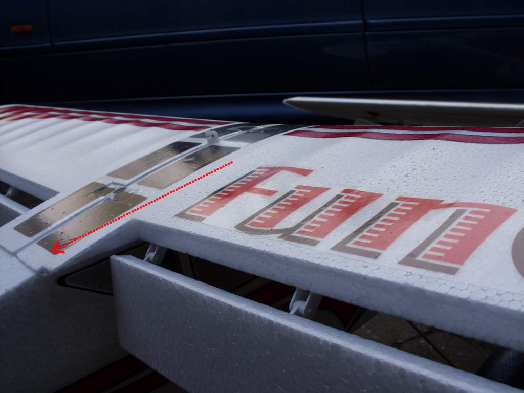

Zdravím, potřeboval bych poradit, jak srovnat vyhnuté křídlo na FunCubovi. Vyhnulo se to zřejmě silnějším přišroubováním než bylo zdrávo. Místo prohnutí je označeno na přiloženém fotu. Když sešroubuji křídla k trupu, tak ta jedna polovina vyčnívá zhruba o 2-3 mm. Fotografie je ilustrační.
Děkuji za pomoc.

Ja by som to neriesil...pri lete to nespoznas.

Jestli to dobře na tom obrázku vidím,tak jedno křídlo je u kořene silnější ! Mám to taky tak a zatím jsem to nechal být .

Nijak - mám to taky - kámoš to měl stejně - bohužel je to "nectnost" jinak perfektně promyšlené konstrukce. Na let to nemá vliv. Radek

Není - dělá to protože je ta spojka(střední část) v jedné půlce zalepená- Radek

Foto je ilustrační......

Zeptám se jinak. Jde tento materiál EPP tvarovat anebo ohýbat? Pokud ano, jakým způsobem. Díky

Ahoj,jo jde to,teplá voda,fén,jde to, je to materiál který se nechá "tvarovat"

V jistých mezích teplem a přiměřenou silou - Radek

jinak pár milimetrů na křídle na tom letadle nemají žádný vliv,je to bavič a lítá supr :wink:

Hlavně tohle je na všech FC co jsem kdy viděl. Radek

Radku,asi mají špatnou formu :P :P :P ale jak říkáš mají to skoro všechny tyhle stroje.Pavel.

No, teplo (voda, fén, para) skôr spôsobujú aktivizáciu tvarovej pamäte - teda materiál sa vráti do pozície, v ktorej bola vypenená vo forme. To je vhodné skôr na opravy, nie na zmenu tvaru (z formy) do úplne iného tvaru.
Ak je potreba zmeniť tvar EPP hmoty, je vhodnejšie použiť rôzne výrezky, zárezy a vklady, tie zlepiť, potom orezať, zabrúsiť a prípadne vytmeliť...

ahojte, mám nového ešte nezalietaného funcuba a mám to tiež tak...tiež to neriešim..aj ked som to trocha upravil a rozdiel zmizol skoro uplne:)
