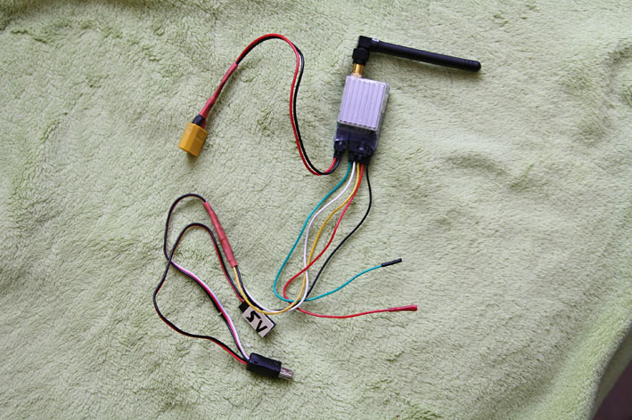

To: tibor
Jestli to chapu dobre:
z transmitter na GOPRO3:
cerny na cerny (minus,zem, GND)
zluty ti jde na bily (Video)
bily ti jde na cerveny (zvuk?!)
cerveny je +12V a ten zeleny ?!
diky

martinenecek píše:To: tibor
diky
Áno, je to tak ako píšeš.
Červený z transmitteru je +12V. Ten sa nesmie dostať do GoPro a je zaizolovaný zmrštovačkou.
Zelený neviem čo je a je pre istotu takisto zaizolovaný zmrštovačkou.
Prenos funguje s tými troma káblikmi.
Napájanie GoPro som zatiaľ neskúšal, objednal som 5 voltový U-BEC a zatiaľ neprišiel.

Jinak jsem nasel i to, co znamena ten zeleny vodic:
Barevné označení vodičů se již ustálilo. Vodiče mají následující význam:
•červený - kladný pól napájecího zdroje, 5 nebo 12V
•žlutý - vstup kompozitního videosignálu 1Vpp/75ohm
•bílý - audiovstup (impedance cca 10kohm)
•černý - záporný pól zdroje (propojen s kovovou kostrou)
•zelený - druhý audiokanál (pouze u verzí se dvěma zvukovými kanály)
