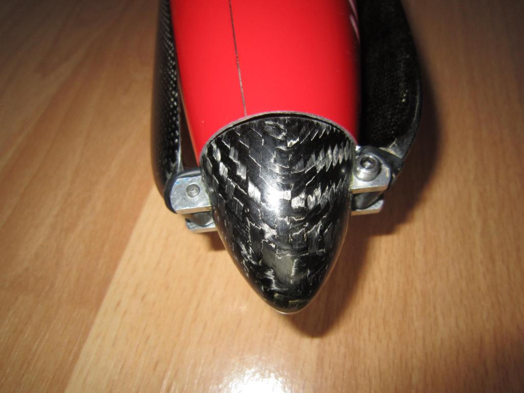

Krásné letadlo a parádní polétání... Co gumička na vrtuli... funguje ke spokojenosti?
slaco
Příspěvky: 69
Bydliště: Plzeň
Re: ABSOLUTION 3m
#33 Příspěvek od slaco »
rumcajs píše:Krásné letadlo a parádní polétání... Co gumička na vrtuli... funguje ke spokojenosti?
Gumička, kterou tam mám na fotce se moc neosvedčila, protože je moc slabá a zajížděla mezi trámec a listy vrtule. Musím použit silnější a pak to bude OK.
sramy
Příspěvky: 1054
Re: ABSOLUTION 3m
#34 Příspěvek od sramy »
slaco píše:
Prosím tě, měl bych na tebe dotaz, šlo by nafotit detail jak máš instalovanou tu gumičku na stahování vrtulových listů?
Pochopil jsem to správně, že je chycená za oba kořeny vrtul. listů aprochází mezi vrtulovým kuželem a motorovou přepážkou.
Jaký to má vliv na proudový odběr motoru, zvýšil se?
Díky za odpověď.[/quote]
Vliv na odběr motoru jsem neměřil, ale troufám si tvrdit, že u těchto výkonů to nemá vůbec žádný vliv na zatížení motoru :lol:
Zkusím v dohledné době nafotit detail a dám to sem, nebo jestli někdo tady na fóru už detail má , možná pomůže :?:

Díky moc, jasně nepospíchám, až budeš mít čas.
Zkoušel jsem se ptát, ostatní mi bohužel neodpověděli. viz viewtopic.php?f=118&t=51560&start=165

zkus to vyfotit...info se bude hodit..dik

rumcajs píše:zkus to vyfotit...info se bude hodit..dik
tak jsem se konečně dokopal vyfotit gumičku pro sklápění vrtule.

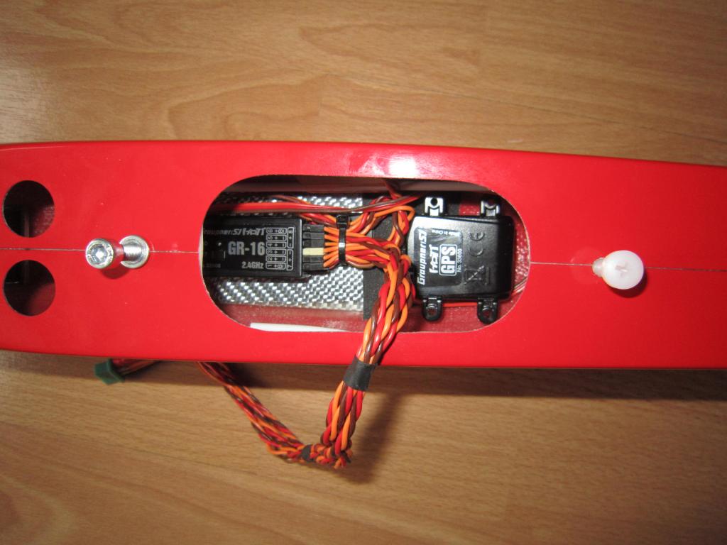

Dneska jsem vydoloval dodatečné závaží v trupu (100g) a pořídil těžší baterku s větší kapacitou (Thunder power 3300mAh-6S-45C) a všechno převážil a nafotil vnitřek letadla.
Vážení:
osazená střední část křídla .............. 685g
osazená pravá část křídla .............. 298g
osazená levá část křídla .............. 296g
výškovka .............. 84g
spojky křídel .............. 64g
trup včetně vybavení ............. 1015g
baterie .............. 520g
Letová váha celkem .............. 2962g

díky za foto, už mám představu jak :wink:

ahoj,honite tech 5-6 digitalu pres 5A BEC reglu nebo prijimacovky?popr.jake?diky
slaco
Příspěvky: 69
Bydliště: Plzeň
Re: ABSOLUTION 3m
#42 Příspěvek od slaco »
honza r píše:ahoj,honite tech 5-6 digitalu pres 5A BEC reglu nebo prijimacovky?popr.jake?diky
Ano všechny moje modely i Absolutiona provozuji bez přijímačovek. Jedu na BEC z regulátoru a nejsem u nás v klubu sám a zatím ke 100% spokojenosti u všech.
