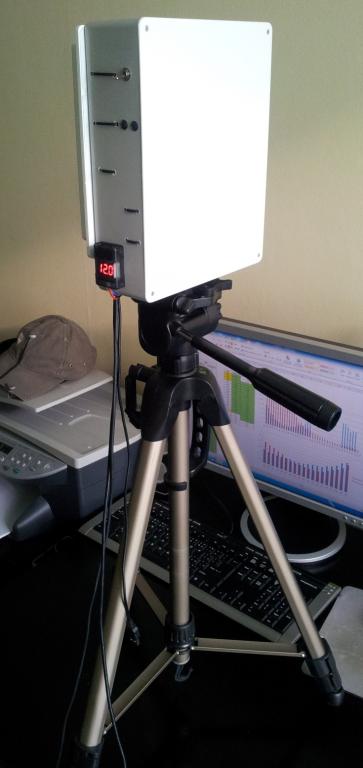

Tak jsem právě svoji pozemní stanici otestoval v chodu. Zatim teda bez antenatrackeru a mechaniky pro natáčení antén, to bude až v některé další fázi. Sestává z následujících komponent:
stativ Velbon DF60
ImmersionRC Duo5800v3
7" LCD obrazovka
13dBi 5.8GHz SpiroNET Patch
5.8 GHz Circular Polarized spiroNet Antena Skew Planar
Minipowerbox homemade

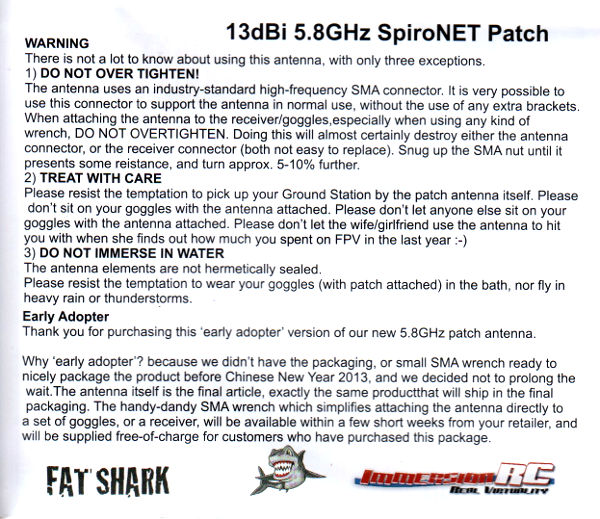

Ještě jedna taková zajímavost z manuálu k patch anténě (bod 2, poslední věta)

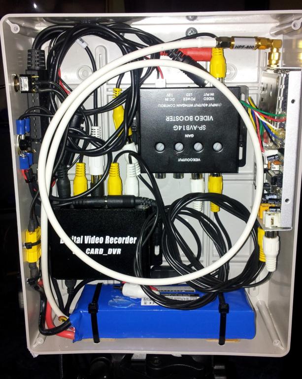

Moje groudstation:
-Video přijímač
-Video DVR (blackbox)
-Video zesilovač na 4 výstupy
-USB grabber
-Fatshark Dominator
-atd...
-Video přijímač
-USB grabber
-Fatshark Dominator
-atd...

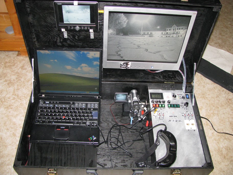

Re: FPV groundstation
Pro inspiraci ostatním:
Více fotek zde
https://picasaweb.google.com/m.kolinsky ... undStation
a nějaký fotky z provozu jsou zde
https://picasaweb.google.com/m.kolinsky/EasyStarFPV

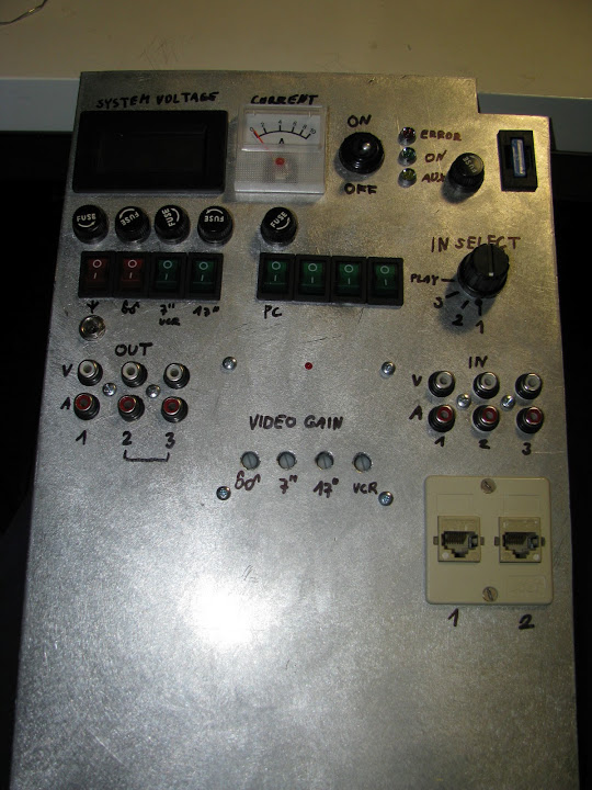

I když to nevypadá, nejde o nic moc složitého, jsou to jenom přepínače, pojistky a kontrolky a zdroje. Přijímače jsem si předělal na RJ45 konektory, mám 2,4GHz i 5,8GHz a každý měl jiný konektory, no na zabití
Řeším tam různá napětí, hlavní monitor je na 12V, menší na 9V a kamera na 8,4V, notebook na 16V, zbytek na 12V. Takže jsou tam schované všechny zdroje, každý má svůj vypínač i pojistku. Je tam i měření napětí a proudu. Má to svojí záložní baterku 12V/7Ah. Tu běžně nepoužívám, ale kradu proud z auta. Pokud by mi nějakej hromdopolice ukopnul napájecí kabel (už se to stalo), odpadne relé a kufr se přepne na integrovanou baterku.
Nejkomplikovanější je přepínač na video a zapojení video-rozbočovače. Mám tam čtyř-cestný aktivní rozbočovač. Mohu si přepínat tři externí vstupy, z toho dva jsou na RJ45+cinch a č. 3 jenom na cinch. Další obstrukce totiž je, že ta mini-DV kamera při přehrávání vysílá video po stejným drátu jako ho přijímá pro nahrávání. Takže když chci video přehrát, otočím na play a fyzicky se DV-kamera přepne z výstupu video-rozbočovače na vstup video-rozbočovače a video se mi přehrává na obou monitorech i v brýlých. Zvuk se samozřejmě přepíná s videem.
Dále tam mám dost místa na stativ, RC soupravu, kabely, videopřijímače, baterky do letadla, antény, na odklápěcí "stolek" se přidělá notebook. Když jdu lítat, popadnu tenhle kufr, letadlo a jdu.
Předletová příprava znamená obvykle jen zapojit napájení z autobaterky a připojit >>jedním<< patch kabelem videopřijímač a hezky postupně pozapínat spotřebiče. Když chci lítat dál, rozložím stativ a umístím Yaginy.
Má to jen dvě nevýhody, v plný palbě i s notebookem to žere cca 8-10A z 12V a váží to přes 20kg (možná i víc...)
Na co je tam ten notebook? Je to hezká "elektrárna"
