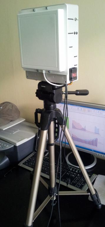

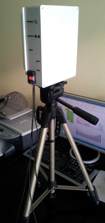

Tak jsem právě svoji pozemní stanici otestoval v chodu. Zatim teda bez antenatrackeru a mechaniky pro natáčení antén, to bude až v některé další fázi. Sestává z následujících komponent:
stativ Velbon DF60
ImmersionRC Duo5800v3
7" LCD obrazovka
13dBi 5.8GHz SpiroNET Patch
5.8 GHz Circular Polarized spiroNet Antena Skew Planar
Minipowerbox homemade
Ještě jedna taková zajímavost z manuálu k patch anténě (bod 2, poslední věta)
bod 2, poslední věta :D
