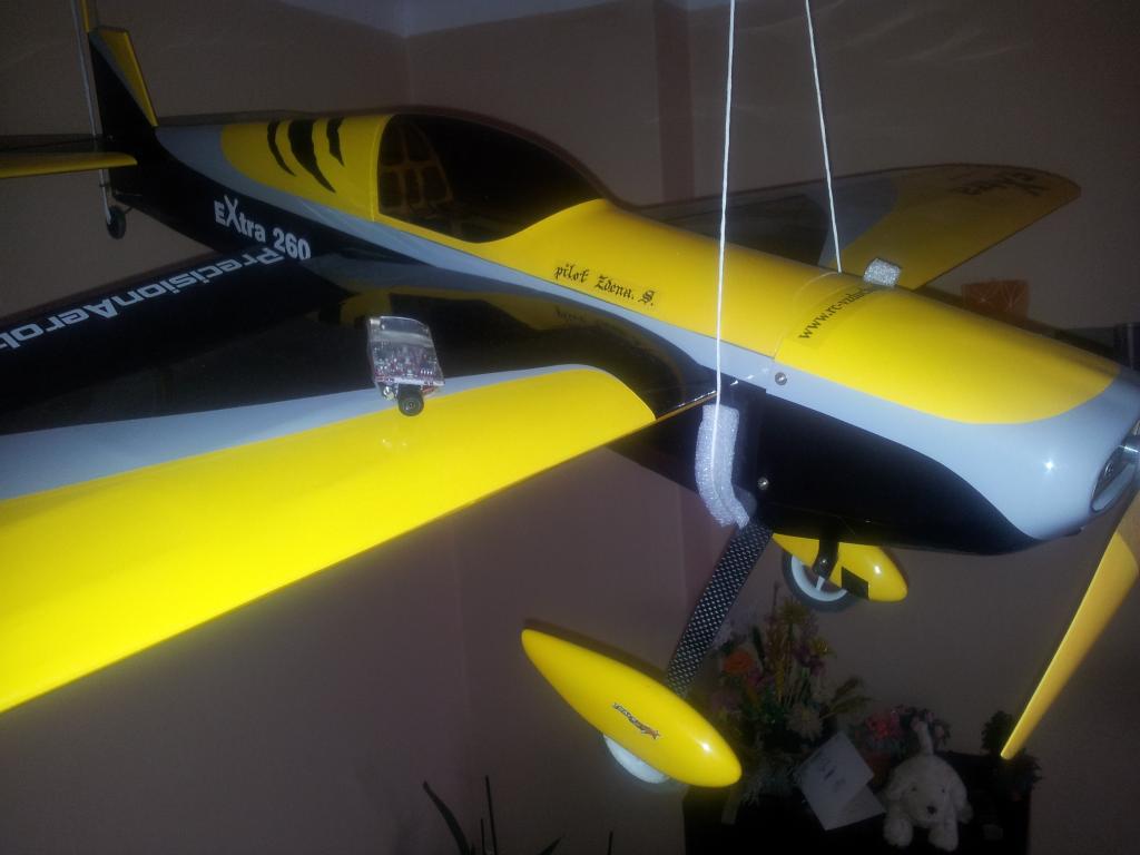

Doufam, ze kolem 100m bych teoreticky moh' vystacit s 10mW. Nechci ted resit externi display ani bryle, tracking modelu ani nataceni kamery, staci mi staticky upevnit na model.
Uvazuju o
http://www.fpvhobby.com/199-8-ghz-rtf-combo-set-2.html, s tim, ze bych udelal rozdvojku na napajeni ze stavajici baterie pro model (1S, 3.7V). Ta kamera s TX by mela mit 3-4g, usadim ji do sasi z takovy penovy PVC vyplne krabic (krasne pruzna, absorbuje razy, nevazi skoro nic), takze celkove +6-8g

Je v tom nejaka zrada, proc by to nemelo fungovat ? Pripadne pokud pozdeji prehodim na maly letadlo, proc by mel byt dosah kratsi nez 100m s tou "vsesmerovou" antenou ?
Ze se za tim letadlem budu muset otacet, ze NTB pak bude spis recorder, to tak nejak tusim. S letadlem jsem uz taky lital, ale bez kridelek.
