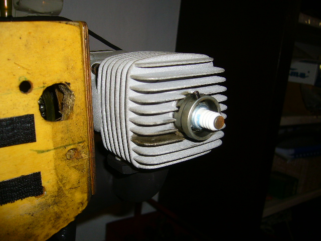

jakej klíč na utahování svíčky používáte ? Zkusil jsem použít trubkový klíč č. 16, ale nedostanu ho na svíčku kvůli obrubě, co je na hlavě motoru. V modelářské prodejně totiž klíč neměli a tak jsem zkusil tento. Nešel by použít nějakej na svíčky motorových pil ? Dík.

Neříkejte mi, že nikdo z vás nemá tento motor a neporadí mi, jak vyndat svíčku. Na objímce jsou dva červíkové inbusové šroubky, které jsou těsně pod žebry motoru, takže nevim, jak je vyšroubovat. Jak vyndaváte tu svíčku ????????????????????,,

#26 Příspěvek od jozefbb »
Odkrutis imbusove skrutky a nastrckovym klucom odkrutis, takto to nejde???
Musis najst taky nastr. Kluc , co tam strcis.

#27 Příspěvek od jarinelli »
Jako, že sundám nejdřív tu objímku, která je kolem svíčky ?

#28 Příspěvek od Želivák »
Vyšroubuješ imbus šroub aby si mohl nasadit klič . Ta objímka jde až pod svíčku. Nehledají v tom žádný problém.

#29 Příspěvek od jarinelli »
Já v tom problém nehledám :lol: , problám je to, že trubkovej klíč a zkoušel jsem asi tři tam prostě neostanu, proto se ptám, jaké klíče používají ostatní a zatím mi nikdo nedokázal poradit. V modelářský prodejně mi nabízeli jen takovej tlustostěnnej a to tam prostě nedostanu.

jarinelli píše:Já v tom problém nehledám :lol: , problám je to, že trubkovej klíč a zkoušel jsem asi tři tam prostě neostanu, proto se ptám, jaké klíče používají ostatní a zatím mi nikdo nedokázal poradit. V modelářský prodejně mi nabízeli jen takovej tlustostěnnej a to tam prostě nedostanu.
Robim to tak, ze si zoberiem nadstavec z gola sady, obrusim to na bruske, aby vosiel a urobim to tak...
