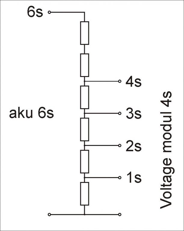

Jinak obejít to jde i bez Zajíce... Stačí n rezistorů cca 220-560 Ohm kde n = počet článků ... Odzkoušeno, funguje i na oblafnutí jiných zařízeníček...

jyrry píše:Stačí n rezistorů cca 220-560 Ohm kde n = počet článků
Petr_rc píše:A tohle stačí podstrčit nabíječce do místo balančního konektoru baterky?
Jo. Zapojí se to k silovému konektoru jako dělič napětí (všechny odpory v sérii), konce a uzly se vyvedou na balanční konektor.
Takhle jsem tím "upravil" napětí z 6s sady pro senzor napětí HOTT který umí jen 4s:
