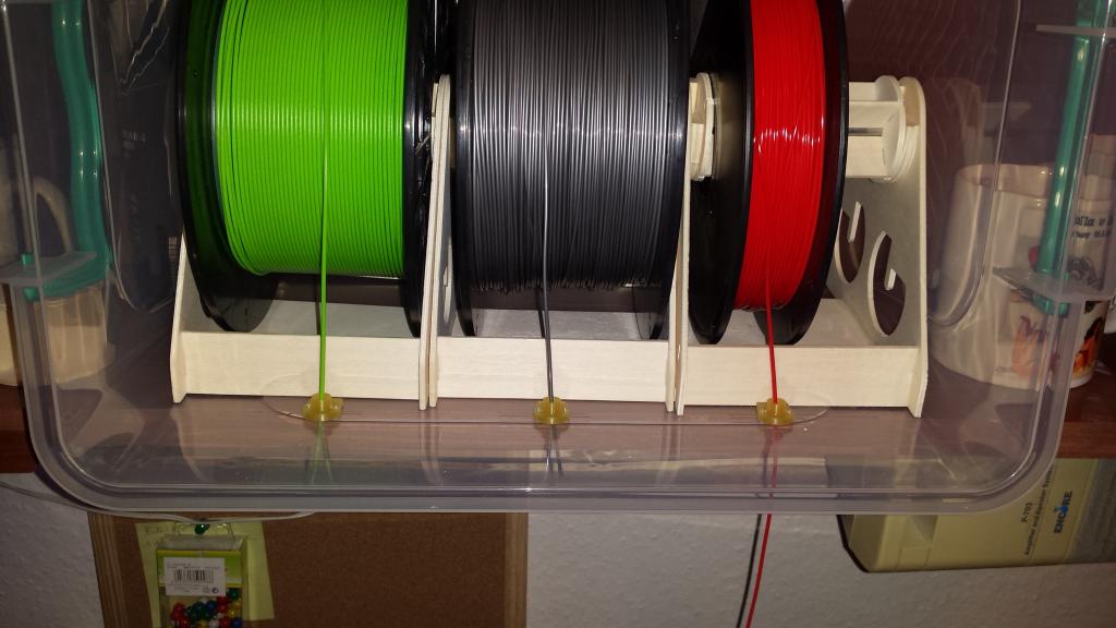

Amper píše: Hodil bych do toho jeste par pytliku silikagelu ...
Už tam jeden je :-)
Chodí nám v sudech se svářecím drátem, budu mít přísun.

jyrry píše:Už tam jeden je :-)
Nezapomeň ho vysušit. :wink: Já jsem taky z něčeho vytáhl skoro kilovej a dal se ždímat.

Lehký dotaz - který z dostupných materiálů má trochu kluzné vlastnosti?
Udělal jsem si bedýnku, do ní průvlaky ale ono PLA na PLA tak trochu drhne... :?

#28 Příspěvek od Mad_Box »
Do průvlaku dej kousek molitanu a hotovo.

jyrry píše:Lehký dotaz - který z dostupných materiálů má trochu kluzné vlastnosti?
Určitě POM. Je to průmyslovej "samomaznej" plast na vedení a ozubený kolečka. Ale tisk s ním je dost problematickej. Vytiskni pouzdro z čehokoliv a do průvlaku dej teflonovou hadičku 3/2. 1 m stojí asi 60 kaček třeba http://kajmank.cz/Teflon-PTFE-sortiment/#14 úplně dole. Já ho tam bral na brzdu pro filastrudér.
drhne???? to fakt? mal som pocit ze ked som polozil nieco pla na nieco ine pla ze som za tym utekal aby no neskoncilo na zemi (vytlacene kridla napriklad som nahanal uz vela krat aj po zemi :-P)
