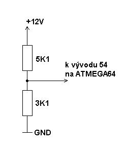

vilo555 píše:...Po prepolovani T9X ktoru som spojazdnil ale kontrola napatia baterie mi ukazuje zle len 1.1V a vytsielac stale pipa mozes mi poradit
Zřejmě je ještě pořád něco přerušeno/spáleno, patrně někde v místě kde je měření napětí aku nebo v nějakém přívodu k tomu místu, a proto to ukazuje špatné napětí, a to pípání bude zřejmě zvukový alarm, který souvisí s tou indikací nízkého napětí aku. Na základní desce T9X by mělo být měření napětí aku viz na obrázku označený odpor.
Obrázek Obrázek
Měl by tam být mezi +12V a zemí (GND) zapojen odporový dělič ze dvou odporů a střed toho děliče by měl být vyveden na pin č. 54 procesoru ATMEGA64 viz obrázek schématického zapojení.
Před pinem č. 54 procesoru ATMEGA64 bude ještě zapojen odpor 200 ohmů.
Tak si to zkontroluj a změř multimetrem jaké jsou tam hodnoty napětí proti zemi tj. vůči GND. Jednak na obou vývodech odporu 5K1 a také na pinu č 54 procesoru. Pin číslo 54 na procesoru by měl být na tom prvním obrázku v levé řadě pinů procesoru jako šestý shora.

vilo555
Příspěvky: 3
Registrován: úte 16.09.2014 14:53
Re: Turnigy T9X - přepólované aku
#165 Příspěvek od vilo555 »
Drondys dakujem za radu skusim to zmerat a potom ti dam vediet este raz dakujem za radu
