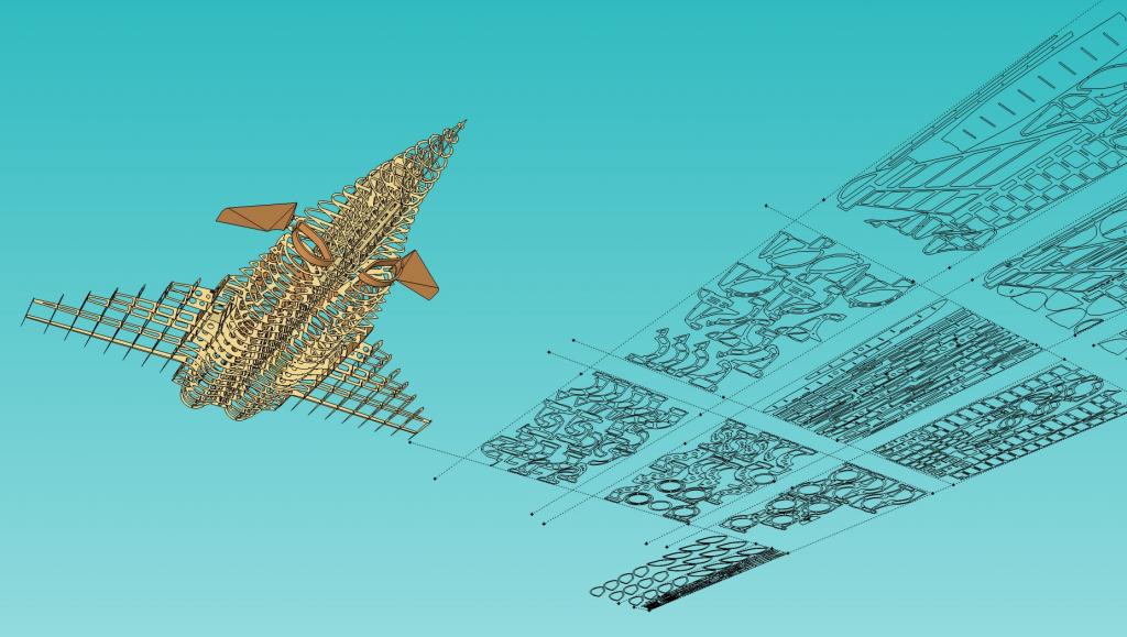

Teď jsem dodělal Rafale MK2, předělával jsem původní verzi, kterou jsem začal stavět před prázdninama. Měl jsem tam dost nedostatků, které mě při kreslení vůbec nenapadly :( a stavbu mi to komplikovalo. Tak jsem to vzal od podlahy. :) Zítra snad budeme řezat, délka 1900 mm, rozpětí 1400 mm, 2 x 90 mm edf.

Opět exclusivní, čéče, kde na to bereš čas? Schválně, jak dlouho jsi ten model v SU dělal?
K tomu se dá říct jedině "Super". Až budu velký,taky to tak hezky budu umět.
Lark
Příspěvky: 9825
Re: Google Sketchup
#165 Příspěvek od Lark »
Skvělá práce. Čím ten trup budeš potahovat? Budeš to plaňkovat balzou?
