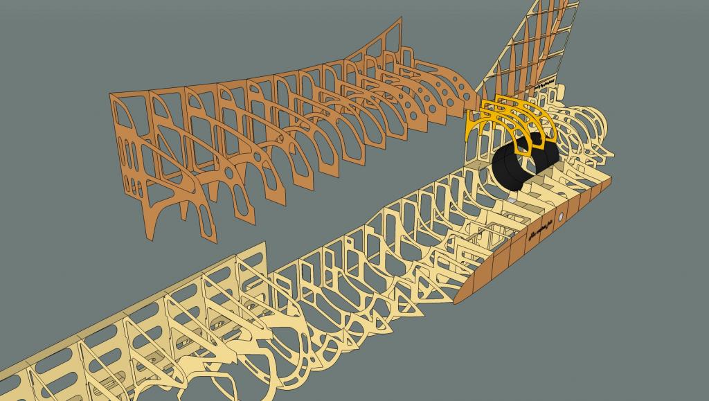

vyřezáno a protože tady je kreslící vlákno, dal jsem fotky do :
viewtopic.php?f=120&t=48736&start=45

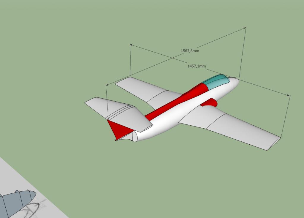

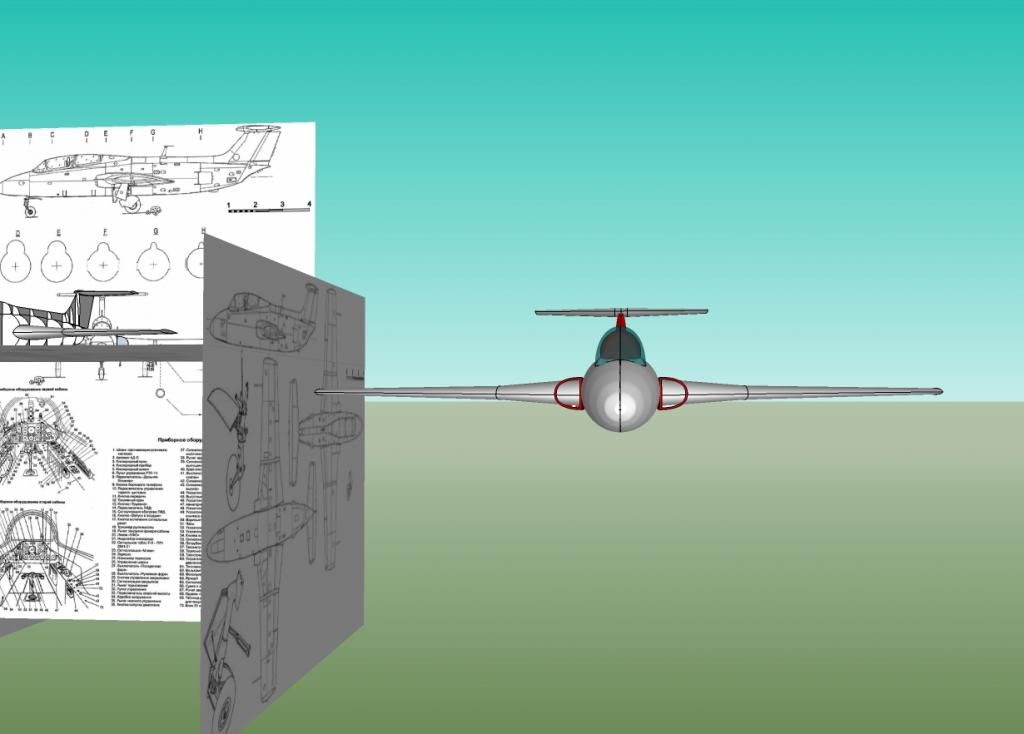

tak mám dodělanou 39tku a modeluju L-29 - jsem teprve na začátku a vycházím pouze z třípohlěďáku, což není moc dobrý, neb je skoupý na info.. :?

pomůžu si trochu měřítkem, bude na 90tku ale bude větší, než standardně volený velikosti pro tenhle průměr. Když zvětším sání nad a pod křídlem tak změním siluetu letadla, ještě uvažuju o tlustším centroplánu. Tohle je fakt problém a navíc udržet rozumnou hmotnost... :(

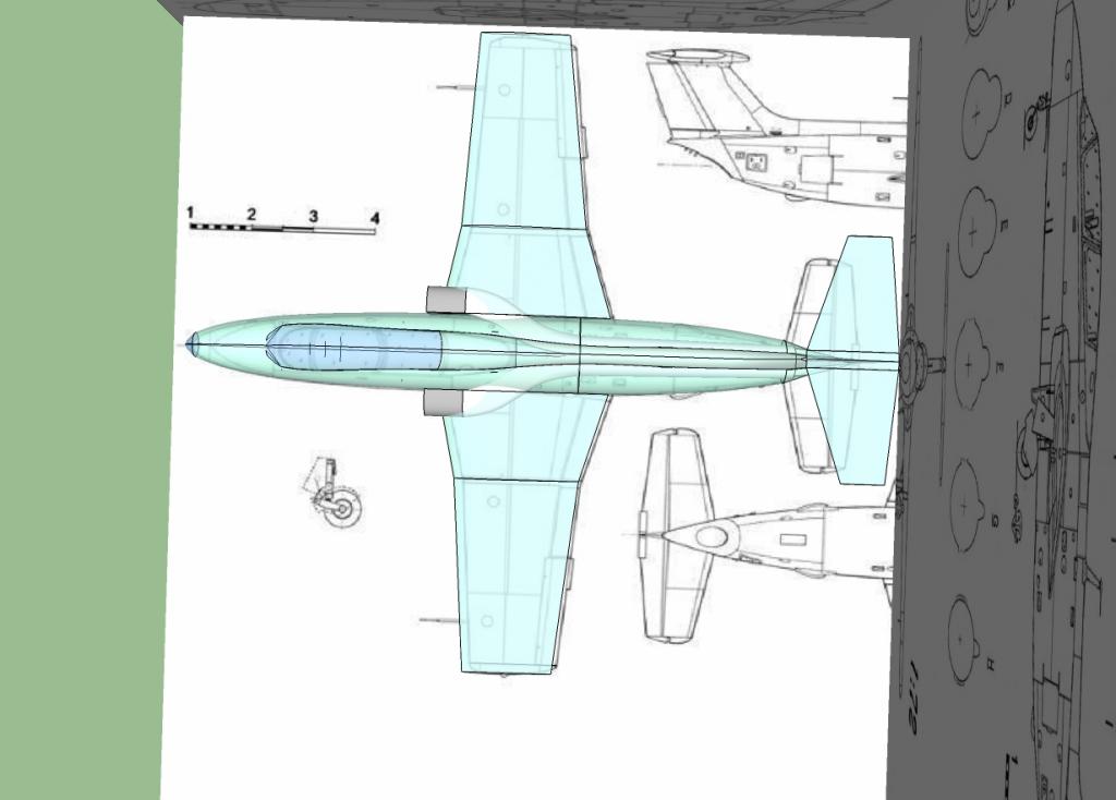

trošku jsem se posunul. Konečně jsem prolomil problémy s modelováním ploch v prostoru podle všech tří os. Setkal jsem se s názory, že tohle přesně SU nedokáže, ale opak je pravdou. Je dobrý sledovat co SU komunita vytváří za různé pluginy a následně i pročítat různá fóra. Způsob zrání, vylepšování tohoto programu - je dost podobný třeba u Blenderu.
malý postup u kreslení L-29:

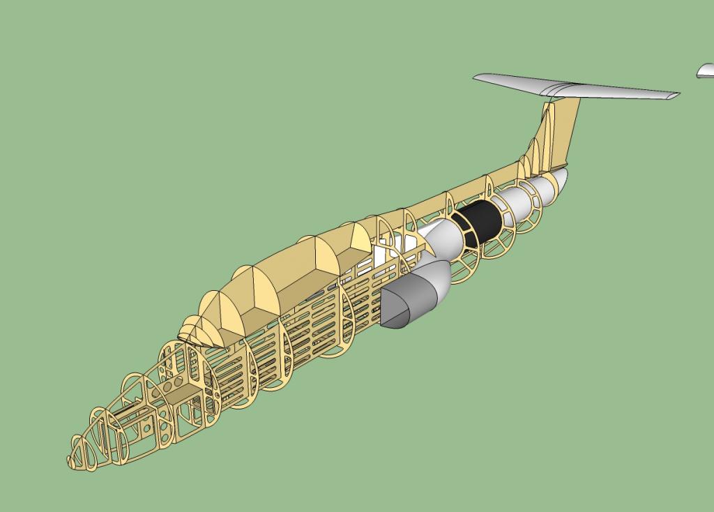

modelování konstrukce, oprava tvaru kabiny - kopyto
