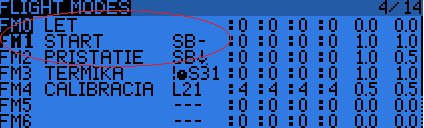

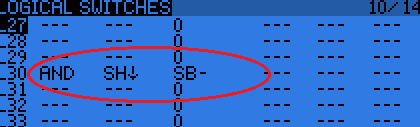

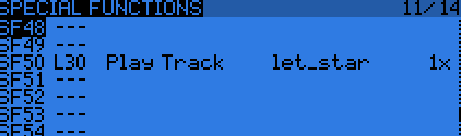

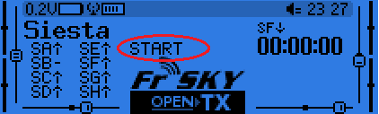

nemox píše:Ja neprepinam letove rezimy logickymi spinaci, ja je prepinam mech prepinacem:-)
Kdybych prepinal letovy rezim log prepinacem, tak si tim log prepinacem muzu nechat prehrat sampl, ale stale je to detekovani
stavu prepinace(mechanickeho nebo logickeho to je jedno), ne letoveho rezimu.
To vazne nejde kontrolovat nejakou promenou, ktera rika, jaky je letovy rezim aktivni, proste primo zjistit let rezim?
dik
Tak ako si ty myslíš určite nie.
Ja už neviem čo vlastne chceš! (hlavne študuj)
V let. rež. si nastav spínač a pomenuj si režim. (u mňa -SB) Na základnej obrazovke vidíš tvoj názov.
Nastav si log spínač. (u mňa L30: SH and -SB)
Hlášku si nastav v špec. funkciach na log. vypínač. (u mňa L30) Hlášku akú máš.
Momentový spínač SH ti prehrá v akom si režime.
A to všetko zopakuj na každý let. režim.
Pomenovanie a hlásenie letových režimov (v. 2.1.9)

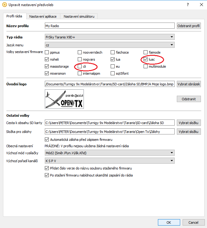

Načo slúžia tieto dve zátržky? "Cli a Luac"
